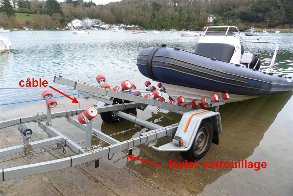

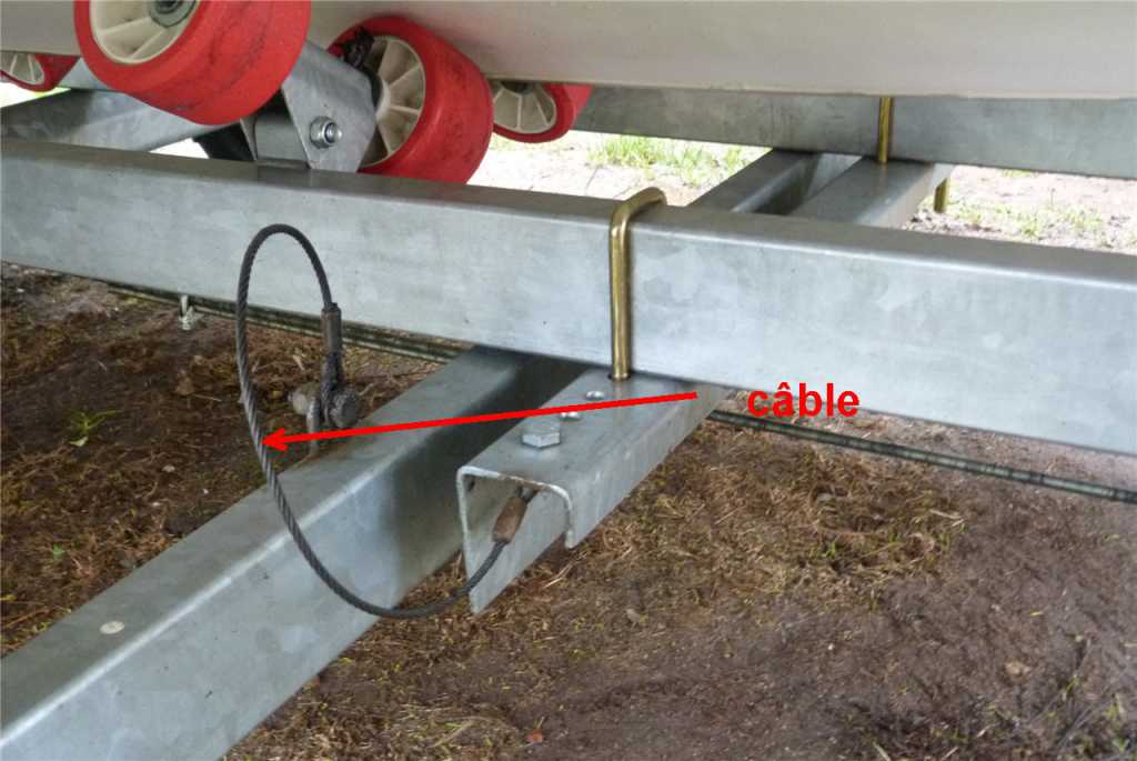

Bonsoir
DOM33 écrit: Oui sur l'ancienne remorque double essieux Mecanorem ptc 2200kg ,il y avait
un genre de tres grosse targette qui liberait le cassant de la remorque et effectivement et d'origine (remorque achetée neuve) il y avait a cet endroit meme un cable d'une 20aine de cm ,qui devait limiter la hauteur de la cassure.
Selon le type de remorque Mécanorem,il existe 2 types de systèmes:un avec chariot central basculant(pour les ptac à partir de 1300 kg ou 1300 détarées).
Et celles à ptac inférieur qui elles,ont le timon "cassant" et n'ont pas de câble de retenu.
DOM33 écrit: Mais comme je l'ai ecrit ,je ne m'en suis jamais servi.
C'est pour cela que je me posais la question ,si cela était vraiment necessairse.
DOM33
Je pense que sur ton actuelle 1100kg,tu as le timon "cassant" et pas nécessaire à la mise à l'eau mais c'est en essayant que tu verras.
J'ai d'ailleurs modifié la mienne(chariot basculant)pour le maintenir levé et me faciliter la mise sur remorque(pas d'effort sur les premiers rouleaux).
lien vers la modif.
plus.google.com/photos/10157525838606678...01575258386066781045
Mise sur la remorque

DOM33 écrit: Quel diametre de cable me conseilles tu ?????? 8/10mm ?????
DOM33
Le câble d'origine a un diamètre de 4 mm qui correspond à une charge de rupture d'environ 1tonne,sachant qu'il n'est solicité que lorsqu'il ne reste que la partir avant du bateau sur les derniers rouleaux de la remorque et que l'axe de basculement se trouve à l'arrière de la remorque.
Dans ton cas, l'axe de basculement se trouve au timon et il est aussi facile d'installer un câble entre le timon et la partie "cassante".
Ensuite aucun intérêt de casser la remorque à la mise à l'eau car le bateau touchera plus vite la cale (besoin plus d'eau donc mouiller plus les roues)sauf dans le cas où tu fais une mise à l'eau en bout de cale(marche...),ça évite de le jeter de plus haut.
