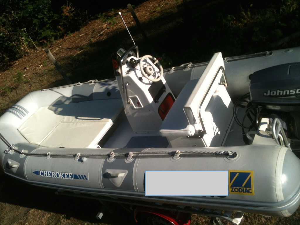

J'ai eu le Zodiac Cherokee 4,80m c'est la meme coque que le Bombard 5,25m (juste boudin conique en plus) c'est un très bon bateau pour debuter B) (tape un peu avec le clapot).
Tu trouveras sur le site un patron pour réaliser un bain de soleil (1,70m = très grand pour un bateau de 5m) ici: pneuboat.com/annonces_accueil/dossier_pr...incherokee/index.htm
Regarde si le boudin ne colle pas trop (si stockage extérieur) car là c'est pas bon ! (boudin presque mort), sinon un bon décrassage vu l'état :(
Je t'assure que tu peux faire du Wake ou ski avec le 50cv 2T, (fixation avec 2 cadènes sur le tableau arrière) mais avec un bon gaillard derrière tu sentiras les accoups engendrés par le wake.
Tu peux également installer un réservoir dans la console de 40l au lieu de la nourrice de 20l trop petite et voilà le résultat (Cherokee 4,80m avec 50cv Johnson 2T).
Bon achat
