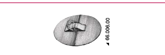

ou une rustine avec un anneau (+ une à l'opposée pour faire plus jolie)
