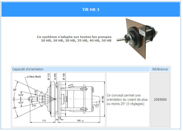

est la piece sous la ref tilt hb3?
si je pige le truc la partie saillant sur les console donc la pompe se retrouve non pas avant le volant en exterieur, mais interieur console?

Pour la Piece " Tilt HB 3" voir sur le site Lecombe et Schmit, cette pièce permet effectivement de montez la pompe a l'intérieur de la console, mais aussi d'avoir des possibilités de réglage d'inclinaison du volant pour une meilleur position de conduite !!
www.ls-france.com/ls/fr/achb_fr.php

je n'ai pas utilisé la piece que tu cites mais j ai fait une entretoise perso sur le meme principe avec juste une bague pour masquer la jonction console pompe
