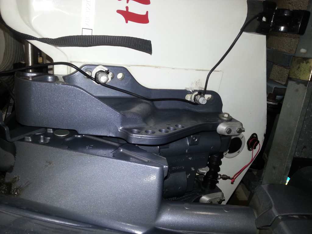

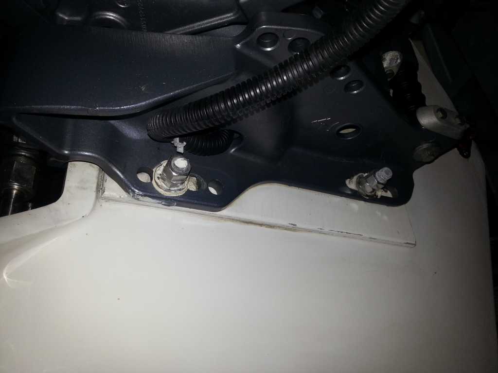

bonjour tout le monde. Désolé du retard mais j'ai 50 000 mille truc en cours.
Je vous transmet une paire de photos du montage du moteur pour voir si d’après vous c'est correct.

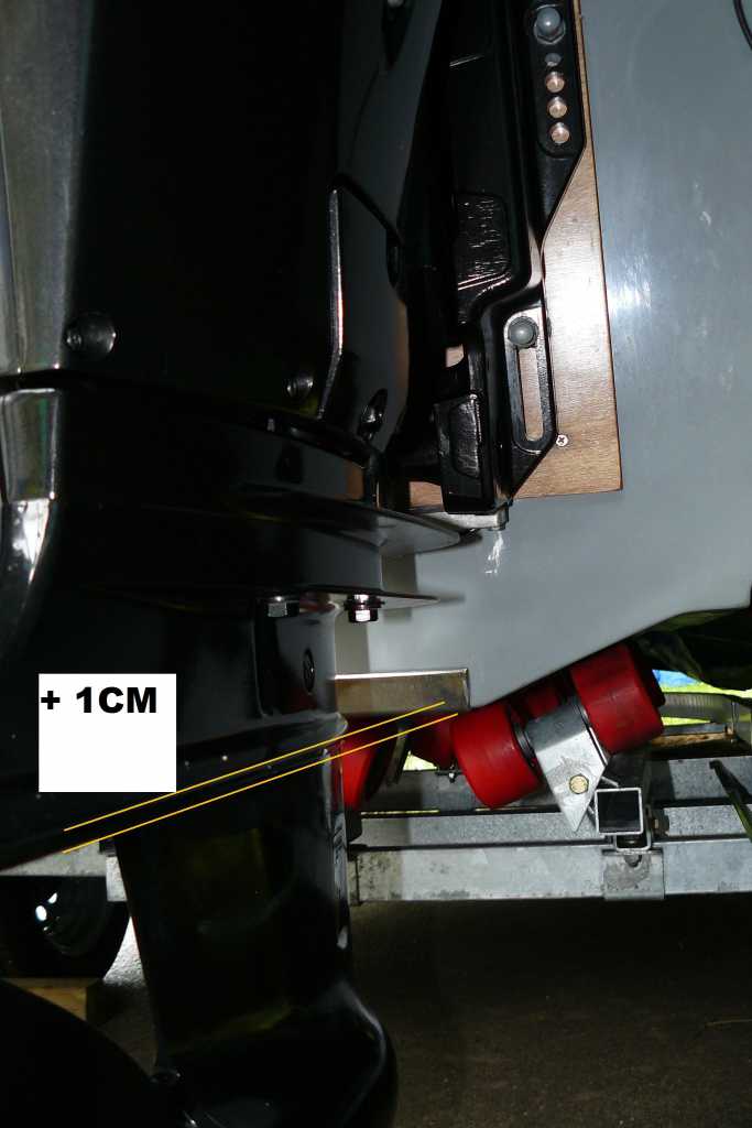

Problème moteur Yamaha F50Fetl 12 Jui 2014 13:00 #553571
Salut!!
Il faudrait l'alignement de la plaque anticavitation par rapport au bas du V de ta coque ...tu mets la plaque parallele et tu mesures la difference de hauteur ...
tu fais comme sur la photo..
D'autre part ..je dirai comme les autres ta vitesse a trois gaillard dans le boat me semble normale .. perso sur mon 520 avec un 50 je perdai en gros 200/300 tr pas personne embarquée en sup...donc tu devrais avoir dans les
