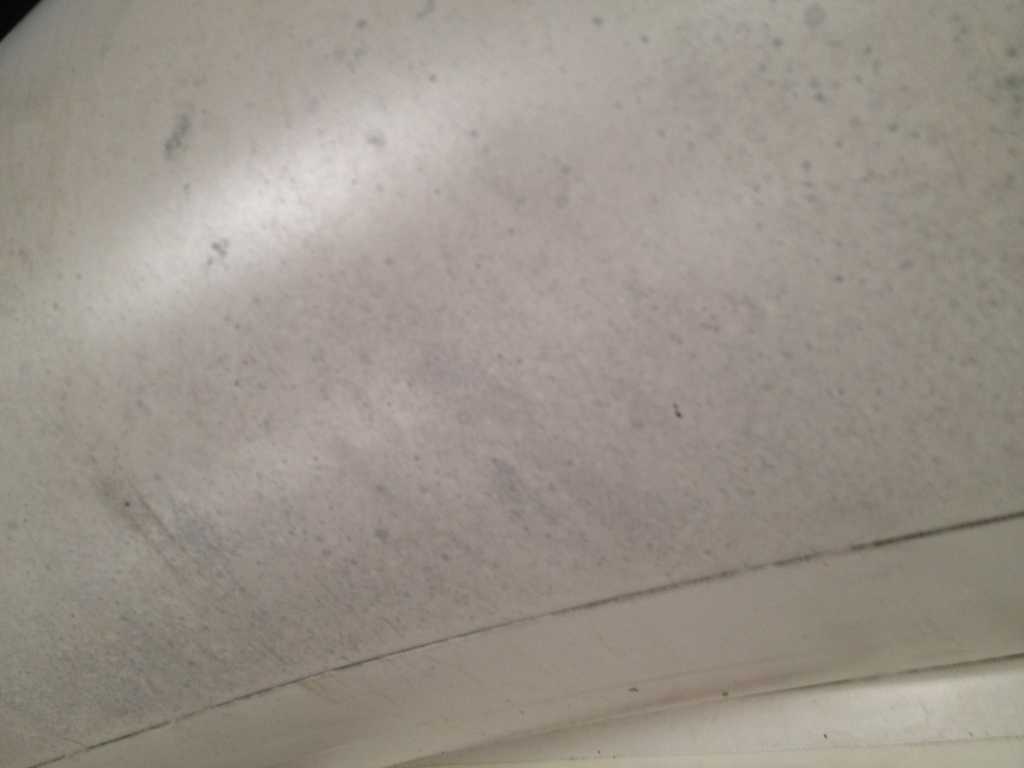

Nettoyage champignons Boudins 30 Mai 2014 12:11 #552632
  • phil56
  • Messages : 1892
  • Remerciements reçus 183
voici a quoi ca ressemble ! ::p- ::p- ::Y-

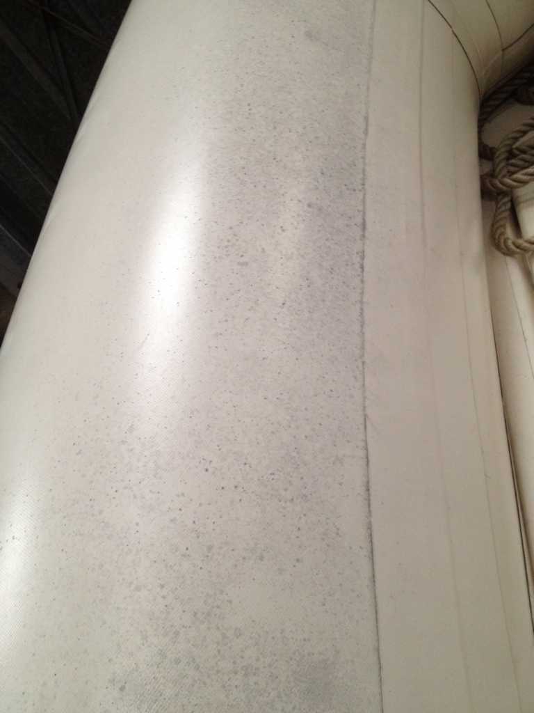

Nettoyage champignons Boudins 30 Mai 2014 12:12 #552633
  • phil56
  • Messages : 1892

Nettoyage champignons Boudins 30 Mai 2014 12:16 #552635
Salut
J'avais le même type de taches sur mon tempest
Je suis en cours de lavage avec du Starwax Anti-moisissures
C'est super par contre il faut faire les boudins entièrement

Nettoyage champignons Boudins 30 Mai 2014 15:46 #552639
Salut Phil 56
tu vas trouver ça chez leroy ou casto
faits quand même un essai sur une petite surface pas trop visible

Nettoyage champignons Boudins 01 Jui 2014 09:21 #552698
Eau oxygénée à 130 volumes, pure, les champignons n'aiment pas, mais ça revient au bout de quelques temps car les racines sont dans les cratères bien à l'abri

Nettoyage champignons Boudins 02 Jui 2014 09:22 #552744
Javel sur PVC, pas de souci ... ah bon !
Les produits chlorés sont plus ou moins interdits sur ce matériau, et quand on l'utilise (liquide nettoyant genre Cif) il y a intérêt à rincer vite et longtemps, en frottant avec une éponge.
Quant aux racines, c'est probablement vrai, mais si on regarde à la loupe, on voit que chaque tache correspond à un petit cratère, qui ne contient peut-être pas de racines, mais au moins des champignons en cours de développement.
C'est pour ça que c'est presque impossible à éliminer définitivement.
Pour avoir dû me battre avec ce problème sur quelques bateaux neufs en néo/hypalon, je peux affirmer que parmi les nombreux produits que j'ai essayés, seule l'eau oxygénée a apporté une solution satisfaisante - et c'est pas cher !

Nettoyage champignons Boudins 02 Jui 2014 09:34 #552746
JC il y a differente concentration de clhore dans l eau d e javel.. ds le commerce c est tres dilué donc pas de crainte pour les PVC , mais il faut proceder par petite zone brosser et rincer rapidement a l eau froide ou tiéde et non chaude car émanation de vapeur dangereuse pour l homme
Oui les spores sont tenaces et se raniment tres régulierement si les conditions d e leurs developpements sont présentes
Pourquoi des bateaux neufs en neo hypalon etaient ils attaqués ?
Nettoyage champignons Boudins 02 Jui 2014 10:53 #552751
Avant je faisais à l'eau de javel, mais long à faire et il fallait frotter (mais efficace)...sur mon nouveau bateau qui avait le même problème j'ai utilisé starwax de chez casto, diffuseur en spray simple à appliquer, j'ai laissé agir 15', rinçage à l'eau douce, il n'y avait plus une trace de moisissure...à voir ce que cela va donner dans le temps mais efficace pour l'instant !
