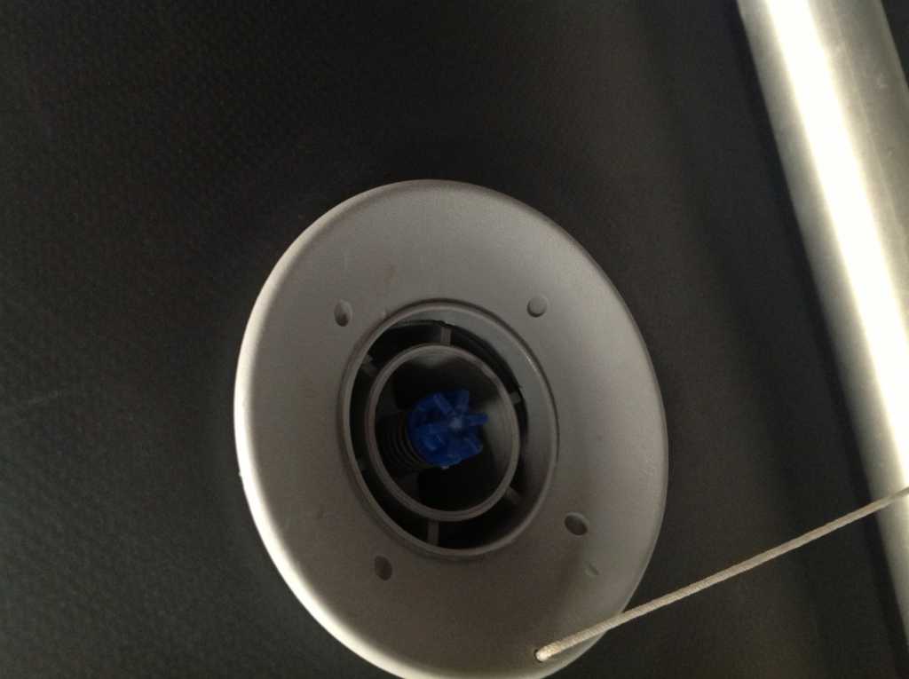

Bonjour a tous!! Une petite question j'ai une perte d'air ( sur tarpon)quand je gonfle trop le compartiment arriere droit... Du coup ouverture du bouchon de valve et je m'apercois qu'elle est cassée... Voir photo
Du coup ca se change facilement ou y a t'il du collage etc...??

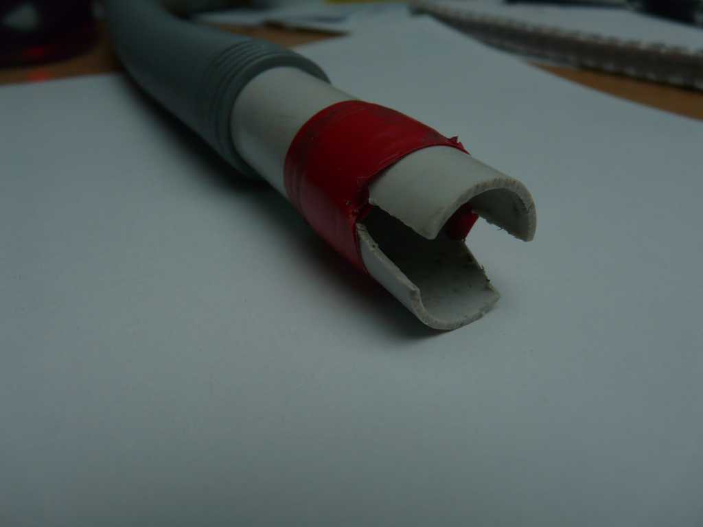

meme modele sur notre Arimar elles, sont vissées, les 4 amorces de trous ext sont prevu pour le desserage mais avec une pince a 2 ergots je n ai pas réussi
Comme F3 te l indiques fabrique un outil avec un tube PVC alu ou cuivre dia 20 et 2 encoches.Tu l enfiles et tu tournes pour desserer.

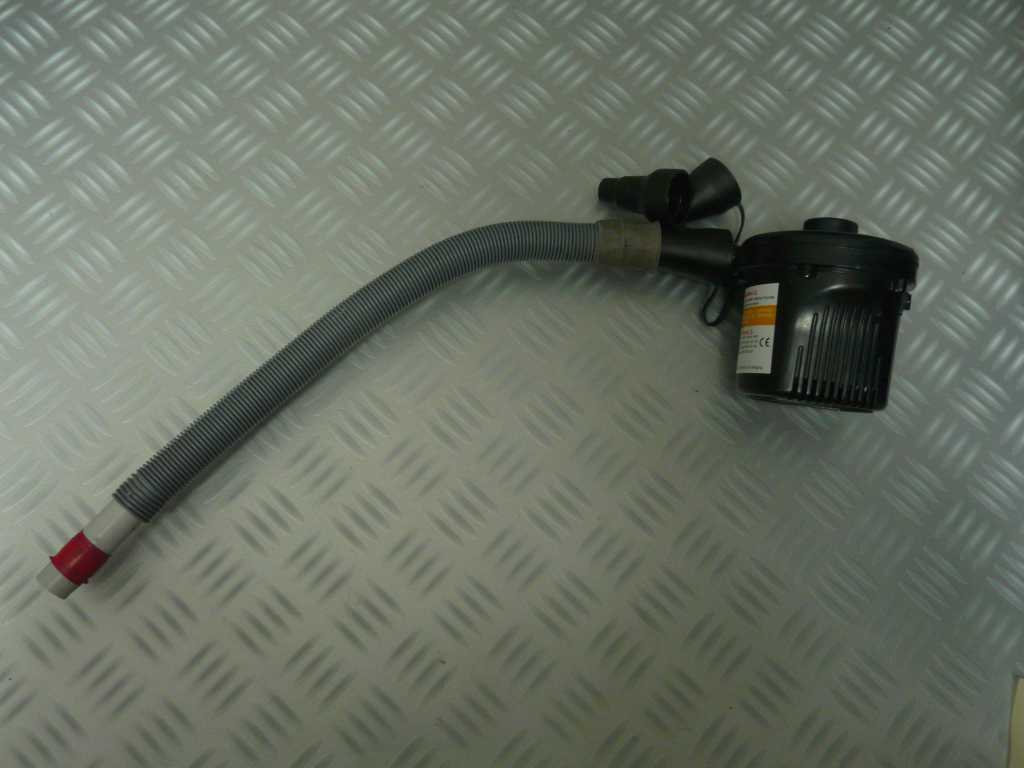

Je vais voir si je peux mettre une photo d e mon outil bricolé qui sert aussi au degonflage rapide

C'etais les mêmes sur mon 3dtender. il existe aussi des clés dans le commerce pour les deviser sauf que la tienne a l'air d'avoir 6 pattes a l’intérieur alors que les clé sont faites pour 4...
Surtout tiens bien la pièce a l’intérieur (un genre de gros écrou) quand tu fini de dévisser la valve, et remet tout de suite la nouvelle. Si l’écrou tombe dans le boudin tu vas t’amuser...

VOICI "L OUTIL"

bernie6259 écrit: VOICI "L OUTIL"
SALUT BERNARD
tu n as pas la clé à valves?
moi dans le bateau j ai cette clé à encoches fournis lors de l achat du bateau

Laurent.... :) je n ai pas eu d outil ( ni manuel) le précédent proprio n'etant guere soigneux... et je m'en passe bien les valves ne fuient pas, en réalité cela fait partie du dispositif maison pour gonfler degongler rapidement le SR ou la bouée
avec la pompe a 20€ chez decatruc

JAi voulu suivre ton conseil, un peu de temps ce midi je commence a desserrer la valve et craque tout a foutu le camp dedans!! J'ai reussi a ramener la valve pres du trou en l'attachant... Par contre je me retrouve avec la partie femelle et une partie mal cassé a l'interieur! Ca va etre coton!!

Il faut accrocher la partie intérieur avec un fil de fer pour se familiariser avec la mise en place.
Ensuite tu as deux solution, soit tu plies le boudin sous la partie femelle s'il est pas trop rigide, soit tu passes ta main sous le flotteur, tu ramènes la partie basse au contact de la valve intérieure que tu mets en position sous la partie supérieure. Tu essais ensuite de prendre en main la valve au travers du flotteur par dessous et plus difficile enlever le fil de fer avec une seule main; après tu visses ta nouvelle valve.
