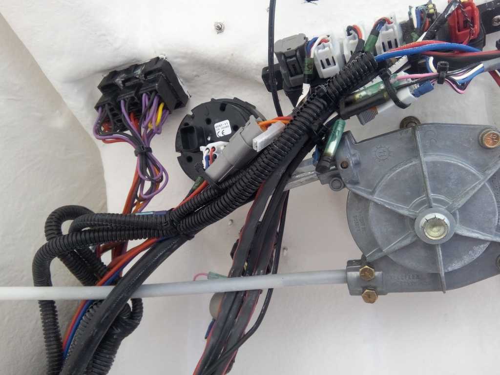

Je réactive ce post, car mon câble de direction vient de casser, et je n'arrive pas à déconnecter son embout du boitier à crémaillère Teleflex.
Après avoir lu le post, je pensais trouver un trou à l'arrière de mon boitier pour libérer l'embout du câble, mais que nenni !
Des idées ?
Merci de vos suggestions.

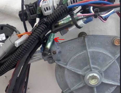

pp340 écrit: Bonjour,
Des idées ?
Cordialement
Paul
Si je me souvient bien, il faut juste retirer la goupille identifiée par la flèche rouge (comme la photo a été prise : en la tirant vers l'appareil photo).
Direction bloquée 15 Mai 2017 18:06 #619402
Si je ne me trompe pas, il faut soit enlever la goupille - voir ci dessus - soit appuyer sur le petit poussoir jaune bichromaté qui se voit à environ 2cm de la flèche rouge, en dessous sur la photo
Direction bloquée 15 Mai 2017 18:09 #619403
C est exactement ca !
La goupille ne sert qu à appuyer sur le titchou jaune....et tirer fort sur le câble en même temps
Un tournevis est plus pratique
Direction bloquée 15 Mai 2017 19:06 #619404
La goupille sert à verrouiller le câble. Quand on la retire, on peut bouger la tête du câble que l'on voit par la petite lumière, mais dans cette lumière, je n'ai pas vu de poussoir à actionner avec la tête de la goupille ou un petit tourne vis.
Je vais à nouveau regarder.
Paul
Direction bloquée 16 Mai 2017 10:31 #619424
Une fois le verrou libéré, il ne suffit pas de tirer sur le cable car il est verrouillé par les dents de la roue dentée d'entrainement, il faut en même temps tourner le volant dans le sens qui va faire sortir le cable en le poussant
Direction bloquée 16 Mai 2017 11:31 #619426
Voilà, j'ai pu libérer mon embout de câble, en réalité de gaine, car j'avais déjà sorti toute la partie du câble cassé en tournant le volant.
Côté moteur, j'ai dévissé l'embout, et à priori, je n'aurais pas de difficultés à sortir la tige en inox.
Par contre pour la sortir complètement, il me faut extraire de la coque toute la longueur de gaine qui va jusqu'au boitier de direction, et pour l'instant je n'y arrive pas. J'ai bien coupé tous les colliers rilsan apparents, j'ai regardé dans mon coffre de réservoir, sans rien voir.
Je me demande s'il ne faudra pas que tronçonne avant la tige inox, pour tirer la gaine depuis l'intérieur.
