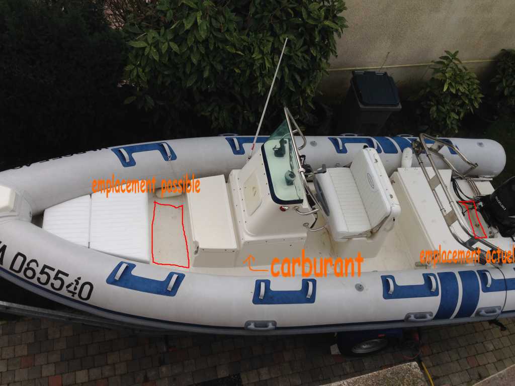

sur mon northstar, le réservoir d'eau souple est actuellement à l'arrière dans la coque sous le bac moteur (photo) ce qui apporte du poids supplémentaire sur l'arrière.
Pour l'instant le seul essai que j'ai fait, réservoir d'eau vide mais avec 3 passagers sur la banquette arrière me déleste un peu l'avant quand la mer est chahuteuse .
j'ai la possibilité de le mettre à l'avant dans la coque (photo) qu'en pensez vous, (répartition des masses) et es ce que ça ne va pas diminuer les performances si j'ai trop de poids sur l'avant ?
ou mettez vous vos réservoirs d'eau ?

Sans aucune hésitation sur l'avant, ça ne pourra qu'améliorer le passage en mer :^dB}

Dans la coque à l'avant ... ça veut dire que tu vas l'ouvrir pour installer un réservoir à eau sous le pont ?
C'est cette opération qui me ferait souci, plutôt que le nœud que tu pourrais perdre en vitesse maxi ...!

Je l'ai à cet emplacement sur mon bateau, et ça le fait bien!
Tu as accès par le coffre avant à cet emplacement???

Tu as le coffre devant la console qui peut tel quel servir de réservoir . Je pense aménager le mien en vivier ( c'est un 5,40) . Ce ne sont pas les rangements qui manquent sur ton bateau. Tu ranges dans la coque les affaires volumineuses et pas trop lourdes .J'hésiterais moi aussi à percer l'avant du bateau. ::r- ::r-

Puisqu'il s'agit d'un réservoir souple, tu peux aussi faire une découpe dans les boudins.

Car c'est bien de cela qu'il s'agit, optimiser le comportement du boat face à la vague en équilibrant les masses qui sont à bord ::K+)
Pour les " performances" il faudra acheter un autre boat tout simplement ::w-
En ce sens il est vrai qu'en mettant le réservoir dans le coffre avant cela devrait faire mais surtout ne pas toucher à la structure du boat au risque de perdre toutes garanties ::r-

Merci de vos réponses,
pour l'installation à l'avant, j'ai la possibilité de passer par le siège/coffre devant la console de pilotage,
dans le fond, il y a une trappe rectangulaire qui communique avec la coque,
de plus ce réservoir ne sert que pendant les vacances d'été dans le sud,, et jamais en Normandie..
le but, améliorer les performances et le comportement ;)

Si tu peux le mettre "devant" , fais le, cela permettra au boat d'être plus horizontal et tu gagneras non seulement au déjaugeage mais aussi face au vent et à la vague .. ::r-
