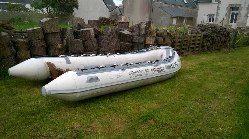

Bonjour à tous, je viens d'acheter un Novurania GS 450 ,ancien pneumatique de la Gendarmerie dont il a gardé l’inscription sur ses boudins , j'aimerais savoir comment je peux retirer les marquages ??? Je recherche aussi un site ou je pourrais achetter des vide vite de 37mm. Merci

Essaie avec du toluène ou de l'acétone et bien rincer ensuite
Sinon tu n'effaces rien, comme ça tu ne seras jamais contrôlé :sc))

Sur les conseils de JCJcat , je crois me souvenir , j'ai utilisé de l'acétate d'éthyle , c'est miraculeux , cela dissout la peinture et laisse les boudins ( de l'hypalon dans mon cas ) comme neufs . Pas cher en droguerie ou sur le net . ::r- ::r-
