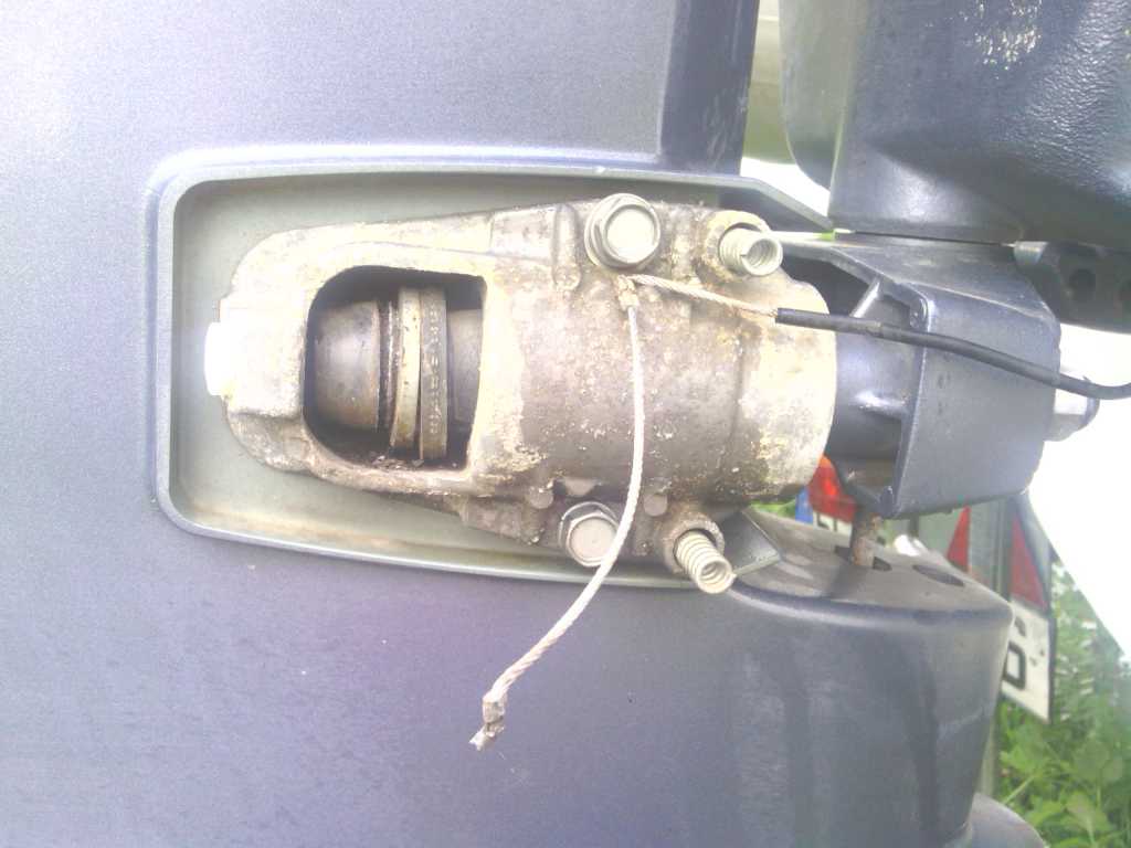

Je vous joint une photo, pourriez vous me dire à quoi ça correspond. Il y a un fil de débranché. Est ce que je peux démonter cette pièce.

Il s'agit d'une masse !!
Regarde dans le cache silent bloc que tu déposé, tu devrait trouver l'autre extrémité, il te suffit de mettre une cosse inox , comme sur le bout en place et de remonter !
Rien de méchant mais à remettre en place !

Merci pour ta réponse,est ce que je peux démonter les 2 boulons pour déposer l'ensemble

Dans quel but veux démonter le support de silent bloc?
Moteur yamaha 50 ch 2 temps 10 Mai 2014 19:52 #550542
pour brancher le fil, je ne vois pas ou il va

Moteur yamaha 50 ch 2 temps 10 Mai 2014 19:53 #550543
apparament ça a l'air d'être soudé

Bonsoir
De quel fil parle tu ? , si c'est celui que l'ont voit avec la gaine noire, il va au boulon comme l'autre qui est cassez !!
Ce sont que des masses, pour protégé le moteur de la corrosion !

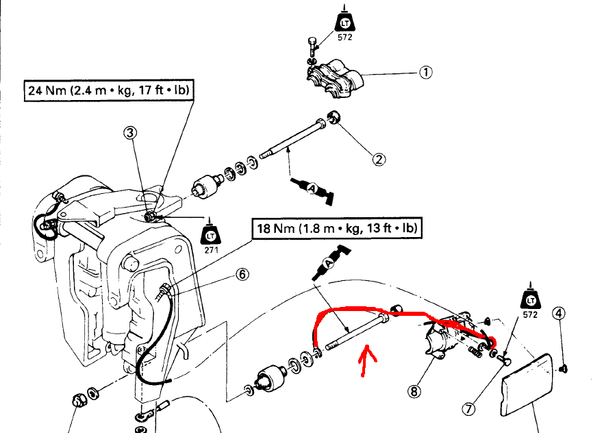

Voici le schéma de montage des masses.
