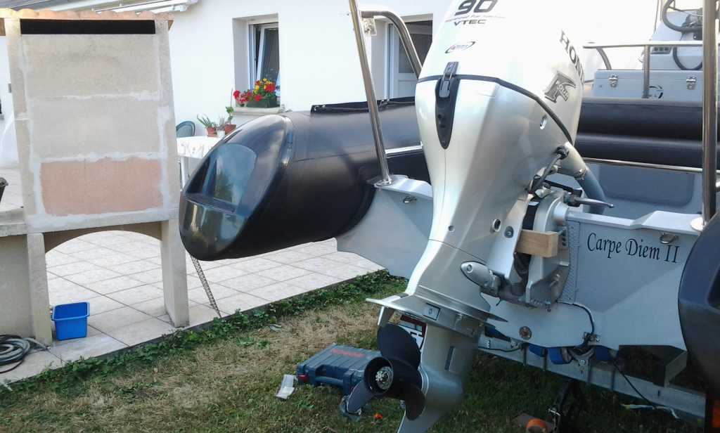

Perso je ne dégonfle jamais pour rouler .C'est obligatoire pour les gros SR qui dépassent la largeur légale autorisée .Pour le moteur j'ai fabriqué une cale qui me permet de rouler avec le moteur légèrement relevé ,(utile pour éviter de labourer le bitume) . ::r- ::r-

Pour le moteur le plus droit ( vertical ) possible afin d'éviter de fatiguer le tableau, et une bonne cale de bois dur pour éviter aussi de faire trop souffrir le(s ) piston(s ) du trim sur le trajet
Cela en gardant un marge au sol pour pas que cela touche !

Ah bah oui c pas bête ,c vrai que les gros sr passe pas dans le péage sinon!!! Et on peut pas rouler trim relève à fond et mettre les deux taqué de bloquage qui sont sur le moteur?? Y a t il un risque? Car je vois beaucoup de bateaux avec une cale en bois entre le moteur et la coque. La cale on la place comment exactement ?merci Lou pour t réponses.

Ok j ai compris !! Et dire que j ai ramené mon bateau trim en position haute sur 450 km ,des fois on fait on connerie!!! En tout cas merci pour la photo ça explique tout.

Effectivement la cale de bois est très efficace et soulage bien les vérins de trim sur des longues distances, mais pour l'inclinaison du moteur, je reste persuadé que plus le centre de gravité du moteur est ramené au dessus du tableau (en trimant +) et moins celui-ci travaillera à l'arrachement ... Pour des petits trajets, je ne mets pas de cale mais trim jusqu'a mettre tout le poids du moteur à la verticale du tableau.

Justement, le mieux étant de trouver une ligne verticale ( fictive ) qui passerais en diagonal par la tête motrice et le tableau afin d'avoir un poids parfaitement reparti et de tendre à l'équilibre au dessus du tableau !
Cela tu peux l'atteindre visuellement facilement et après se fabriquez la cale de bois de l'épaisseur adéquate pour avoir toujours le bon calage et soulagé le(s) vérin (s ) de trim !

Et bien merci à tous ,pour tous c bon conseils. Donc je vais pas le dégonfler . Et je vais mettre une cale .la cale de doumes a l air bien étudié , je vais essayé de faire la même!!! Un autre truc me chagrine en plein soleil en seine et marne au mois d avril une vingtaine de degrés ,les boudins se gonfle tout seul . Mais que se passe t il en plein mois d août sur la côté d azur par quarante cinq degrés ??? Le bâteau s envole ou il explose?plus y fait chaud moins faut le gonfler? Ça ma l air un peu compliqué cette histoire!!!

D'accord avec Pouldou, Doumes et Idefix kako antropo ( ::t- ::t- ::t- ::t- ): un moteur vertical "travaillerait <à l'arrachement>" alors que, basculé, il "pèse sur" et ne fait donc pas travailler le tableau (qui, du reste, doit en voir d'autres quand on met la sauce à fond, pour sortir un skieur pas exemple!)
