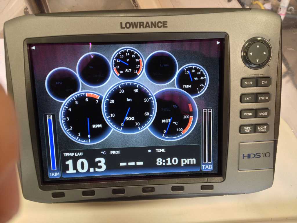

Bonsoir Jetfin ::r-
Bien sûr que c'est possible ::e-
C'est ce que fait mon GPS/traceur Lowrance avec le moteur Suzuki ou Evinrunde sur lequel on peut faire apparaître à peu près tous les renseignements " moteur" qui nous intéressent :a{b)
Et je ne parle même pas des " LMF" 200 ou 400 que l'on peut monter sur n'importe qu'elle console !!!

Bus NMEA 30 Mar 2014 22:25 #547359
Oui c'est possible si tu arrives a trouver le cable interface pour un Tohatsu.
Si tu trouves tu pourras faire ce que tu veux et avoir une console genre Airbus et y brancher , GPS LMF 400 Sondeur , Iphone....etc bref presque tout !
un peu comme ca
Les utilisateur(s) suivant ont remercié: jetfin

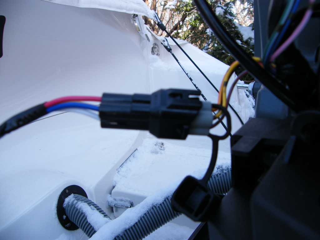

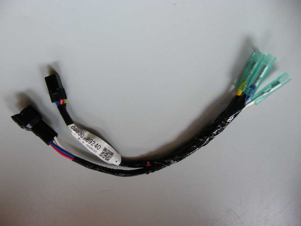

Bus NMEA 31 Mar 2014 08:05 #547378
Tu devrais pouvoir trouver ce genre d'interface en demandant à Tohatsu la prise "diag" ...
Petite photo de celle du Suzuki , qui hélas n'a été disponible que chez "Suzuki Italie" ::p- ::p-
Qui vient s'enficher sur celle du moteur après avoir bien répertorié les fils ... :
