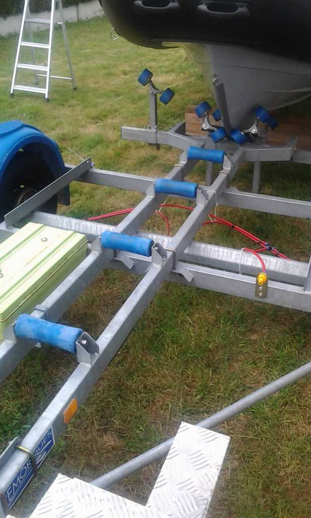

lou gascoun 32 écrit: le rinçage c'est pour l'esthétique des jantes parce que si tu as trempé ,l'eau salée à l'intérieur te bouffera tout.
Bonjour Lou Gascoun,
Lorsque parle de rinçage, je parle du kit de rinçage vendu en option avec certaine remorque !
ont distingue le mien sur cette photo !
Cela permet d'envoyer de l'eau clair directement dans les tambours et le systèmes de frein est alors inondé mais avec de l'eau douce !!
Faut il encore le faire sécher rapidement en roulant une certaine distance !
Pour le reste un passage a l’Eléphant bleu et tout est rincé ! .........

Eclaire ma lanterne ,le kit de rinçage ,c'est par aspersion ou bien y a-t-il un embout qui permet d'injecter l'eau à l'intérieur du tambour?
Parce-que si c'est simplement par aspersion , j'ai de gros doutes sur l'efficacité du système . ::r- ::r-

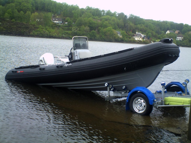

Je suis d'accord avec toi sur ce plan, mais tu sais comme moi ( certainement mieux d'ailleurs ) que sur certaines cales tu aura beau ne mettre que le flanc du pneu dans l'eau
Qu'il suffira d'une petite vague ou du passage d'un bateau ( ou autre engin ) à proximité pour crée une vague qui va vite inondé tes tambours de frein !!

Re Bonjour Lou Gascoun,
Pas de soucis, si tu regarde un agrandissement de ma photo, tu distingue deux tubes rouge , l'un étant le câble de frein, l'autre le tuyau de rinçage !
Sur la remorque en jaune a droite un embout rapide de jardin, un tuyau en part ver un T ( en bleu )
de ce T deux tuyaux vont vers les tambours droit et gauche !
Sur les tambours, a côté du réglage des mâchoires, un trou fileté dans lequel tu visse l'embout mâle du kit et tu connecte le tuyau !
Ce qui a pour effet d'envoyer directement de l'eau douce en pression à l'intérieur du tambour, et l'eau s'évacue par les flasques !!
Donc je pense tout de même efficace, mais il faut le faire rapidement après une éventuelle inondation par de l'eau de mer, et surtout prendre la route un certain temps pour bien faire sécher les tambours !

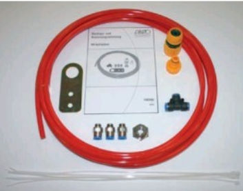

Re ,
Une Photo du kit CBS monté sur ma remorque.

Merci Doumes , il faut que je regarde ma remorque (Mécanorem) pour voir si les trous taraudés sont présents ,sinon un bricolage de plus en perspective. ::r- ::r- ::r-
