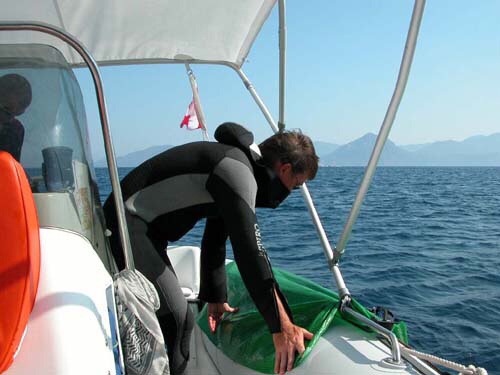

Sur mon pro open j'utilisais de la bâche de camion faite sur mesure avec des bouts d'un côté avec des crochets et du cordage plombé de l'autre (dans un ourlé)
Du côté mer la bâche descendait sous les boudins à ras de l'eau elle restait tendue grâce au bout plombe
C'était une solution provisoire qui a durée longtemps
Facile à mettre en place et très facile à fabriquer
Maintenant si tu fais 5 sorties plongées par
semaine c'est la solution de Flex qu'il te faut
Sur photo on voit la première bâche utilisée
Par la suite nous avons amélioré le système et fait les choses proprement
C'était un test !!!!
