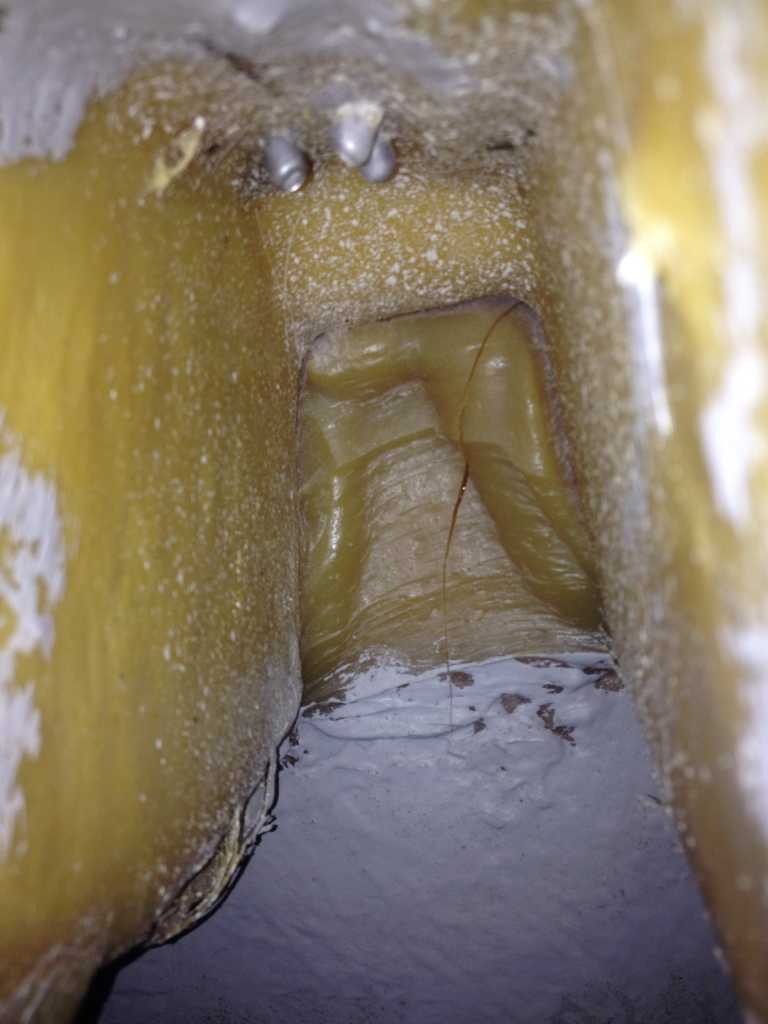

bonsoir j aurai besoins de vos conseils en nettoyant le casier sous la banquette je me suis appercu que vers la fixation du moteur le tableau arriere est fendu est ce que c est grave?je peux le réparer avec de la résine + fibres (photo jointe)merci pour vos conseils

je pense qu' il faudrait déjà éliminer cet espèce de congé que l'ont aperçoit et qui est effectivement fendu !
Je pense que c'est ce que l'ont appel de la "bouillie" et qui sert au collage de deux pièces stratifié, cette petite surépaisseur serait un surplus lors du collage du pont sur la coque par exemple !
Après voir derrière sur la fibre si la fissure est toujours présente, et a ce moment la si elle y est aussi dans la fibre oui faire une réparation avec du mat ou du roving !
Mais il ce peut que ce soit seulement cette surépaisseur de matière qui soit fissuré de part justement sont volume sans fibre ou tissu dedans
Est il possible de voir sur l'extérieur de cette partie, si la fissure apparait ?

Bonsoir aningoul j habite sur arles et je connais tres bien le lep bigot pour y avoir etudiè pendant 4ans.je reviens sur mon problème je viens d avoir une reponse de mr lapene donc d apres lui c est simplement le congè qui est fendu doumes avait raison! J ai quand meme demandé l avis de lomac marseille j attendla réponse. Tu habite palavas toi aningoul? Y a des mises a l eau sympa la bas? Gratuite?

Bon voila je suis rassuré meme reponse de marseille rien d anormal simplement excedent de resine sans fibre donc fissure, aningoul tu as recu mon message perso?
