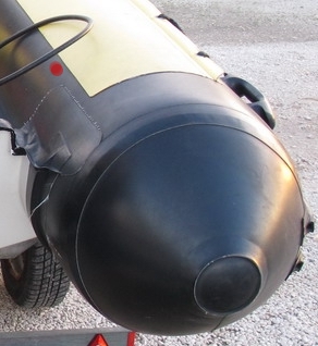

Mon lomac en Hypalon a une petite fuite depuis longtemps :( (boudin mou en 1 semaine ou deux suivant la saison). Après de longues recherches j'ai enfin trouvé la fuite de mon boudin arrière, visuellement le trou ne se voit pas, seulement une petite bulle, infime. :rB:+)
La fuite se situe sur le coté intérieur du boudin arrière droit noir à 8 ou 10 mm de le bande jaune qui est en sur-épaisseur ; j'ai repéré l'emplacement d'un point rouge sur la photo jointe.
Que me conseillez vous pour réparer « proprement » cette fuite, sans trop dégrader l'aspect visuel car le trou n'est pas très bien placé ? :Pp:+)

Tu mets une petite goutte de cyanoacrylate(super glue) ::r- ::r-

J'avais lu ça pour des boudins en PVC :B:+) , pour l'hypalon de même donc ?
Faut-il mettre la "super glue" en surface boudin dégonflé ::u- car j'ai peur qu'en plongeant une aiguille j'agrandisse la fuite :RB:+).
Tu peux me préciser la bonne méthode STP :cheer:

Tu peux dégonfler un peu mais ne cherche pas a introduire la colle ,tu déposes une petite goutte et tu laisses sécher. ::r- ::r-

Sur boudin légèrement dégonflé et bien nettoyé, j'ai mis une "goutte" de "super glue 3" sur ma petite fuite, j'ai disposé immédiatement mon embout gonfleur autour et "gonflé" pour forcer la colle à rentrer. J'ai laissé sécher quelques minutes et ensuite enlevé le surplus avec un produit de nettoyage spécial pneumatique. :side:
Boudin remis en pression plus de micro-fuite et pas de traces de collage. :B:+)
j'attends une semaine avant de crier victoire, mais ça semble concluant à ce jour. :^dB}

en effet:dégonfler un peu, mettre de la colle, j'aurais massé avec le pouce, re goutte de colle et bonne nuit!

J'avais une micro fuite depuis longtemps que je ne trouvais pas, après avoir changé les valves (grosse galère),je souhaitai vérifier l'étanchéité de ces dernières, j'ai gonflé mes boudins "à bloc" puis je les ais lavés avec de l'eau mélangée avec beaucoup du produit de vaisselle et comme j'avais pas de fuites aux valves j'ai cherché au hasard et c'est la que j'ai trouvé la micro fuite, c'était vraiment infime. :P
Pour info je l'avais cherché l'année dernière avec du "mille bulles", sans succès.
