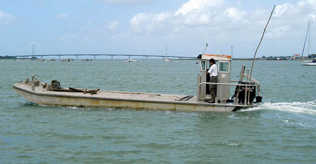

bonjour
Tu ne doit pas bien connaitre les plates destinées aux parcs à huitres, a moules et autre élevages piscicole de ce genre alors, à raison de deux marées par jour !!
( il n'y vont pas tous en tracteur ) regarde dans les ports ostréicole le nombre de hors bords sur des bateaux de travail !!
Ne serait ce que quatre heures par jour cela ne fait que 250 jours, il faut bien aussi qu'ils se reposent !
Et quand bien même il ferait ce nombre d'heures en deux années !! croient tu qu'ils ont les moyens pour changer de moteur tout les deux ans ??
Ce ne sont pas des skieurs, ou des promeneurs qu'ils transportent ! c'est un matériel de travail pour eux il leur faut l’amortir !!
je ne pense pas non plus que le go-fast soit une référence car le bateau / moteur est rarement utiliser plus d'une fois en général , et la l'entretien et la fiabilité ils sans foutent royalement !! ::w- ::w- ::w-
