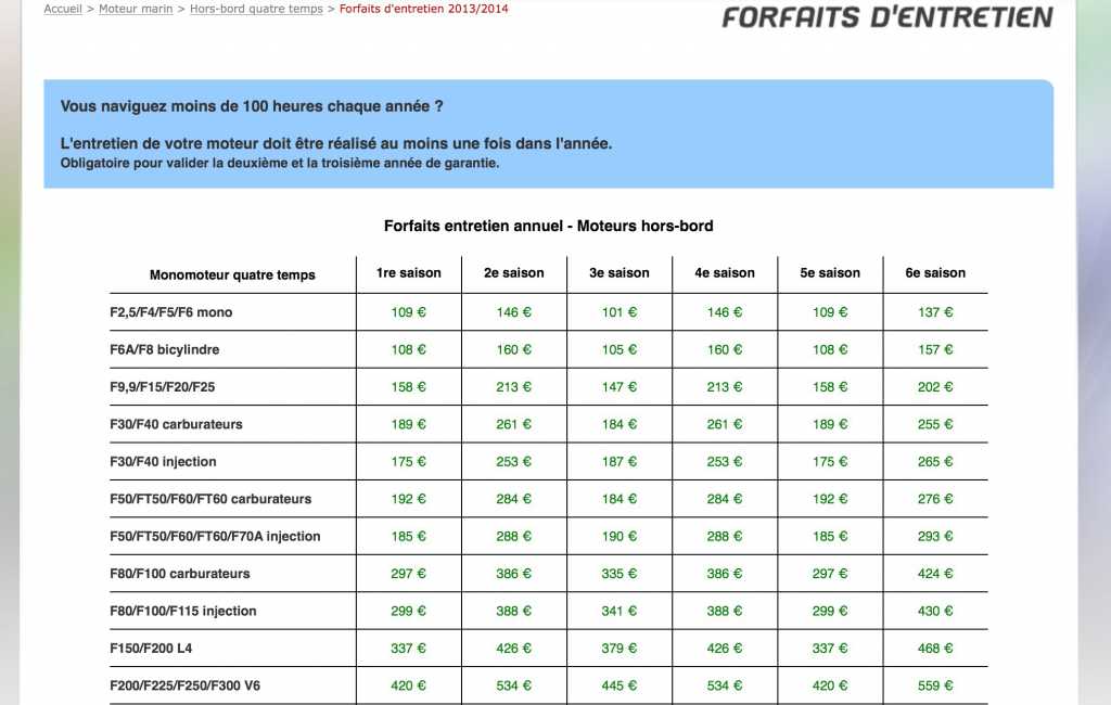

Salut ,
Normalement ton pro devrait suivre ce tableau :
Après s'il te faut changer d'autres pièces , ça pique rapidement :^-C}
Pour les 3 ans , rajoute le thermostat et la turbine + 200 ::h-

Petite question ?
S i le moteur n'a fait " que" 30 h par an.....
C'est la même révision, avec thermostat et turbine ? ::q}+
En tout cas, pour la " totale" on dépasse à peine les 500 roros :rB:+)

Devis pour une révision de 3 ème année. 15 Mar 2014 10:38 #546037
Salut Alain ,
Pour le thermo c'est 3 ans ou 200 h
Turbine 3 ans ou 300 h
Distri 5 ans ou 1000 h
Effectivement pour 30 h par an :RB:+) , vaut mieux louer ..... ::e-

Qu'est-ce qui justifie l'écart de prix entre la révision par exemple, d'un f70, et d'un f80??? ::q}+

Devis pour une révision de 3 ème année. 17 Mar 2014 18:25 #546193
Au risque de dire une bêtise je pensais qu au moins chez Yam ça avait le mérite d être clair puisque comme dans l automobile il fonctionne avec un forfait en fonction des heures ou année du moteur
