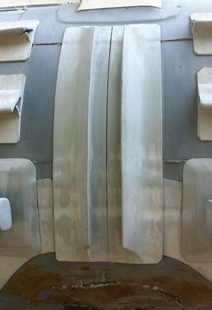

colle pour hypalon et bande de ragage 09 Jui 2014 18:52 #553360
  • tinez
  • Portrait de tinez Auteur du sujet
  • Messages : 855
  • Remerciements reçus 12
Salut a tous
Voici le résultat avec la colle zodiac 7098
Après un petit nettoyage ça va le faire
merci a tous pour votre aide.
