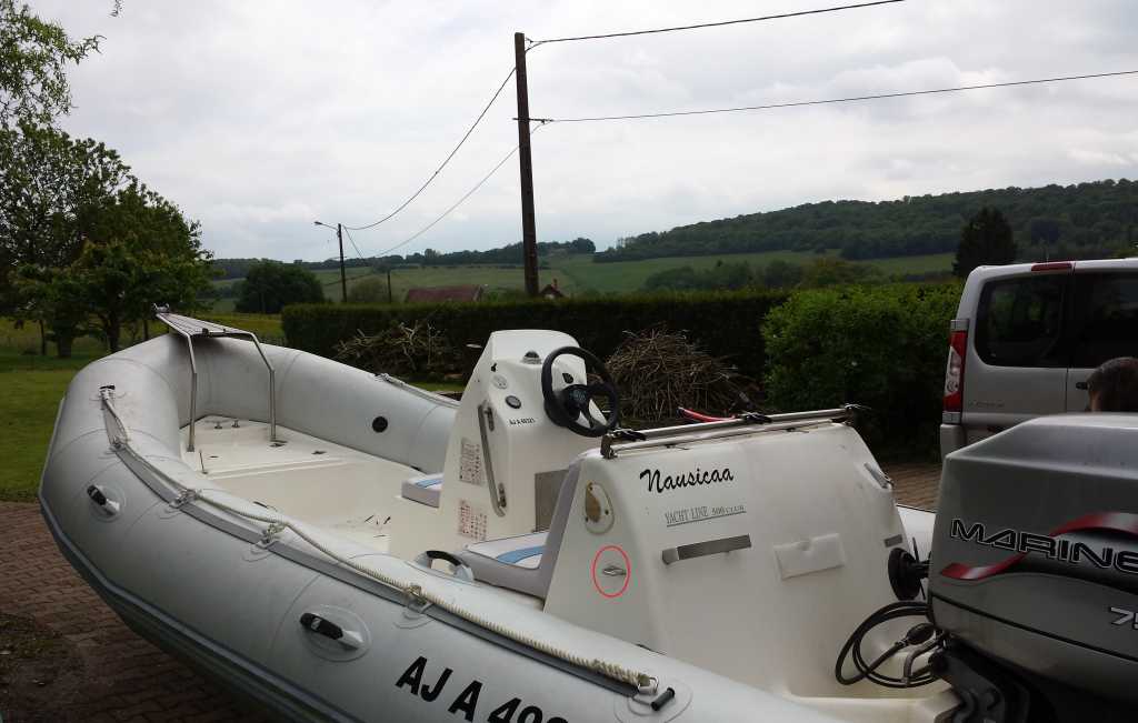

aningoul 34 écrit: ma corde à ski est mousquetonnée aux anneaux prévus pour, sur le tableau ar du bat: plus c'est bas, mieux ça marche, et, pour ceux qui savent skier, ce n'est pas un problème si, au démarrage, la corde trempe dans l'eau!!!!
100% ok avec aningoul
Je suis un peu dans la même config, moi j'ai mis des cadènes de chaque coté de la banquette avec une plaque en inox de renfort a l'intérieur.
Et question tarif, il n'y a pas photos, le prix de deux cadène, il n'y a pas moins chère
Si ça peu donner des idée je joint la photos.
