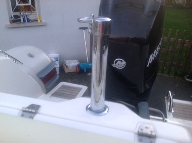

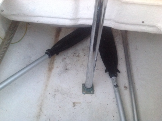

J'ai ces deux photos pas terribles (je vais en prendre d'autres ce we).
Le montage est assez simple un cerclage derriere le dossier (photo 1)
et une platine au fond du coffre (photo 2), on insere ensuite le mat qui en tournant ne peut plus sortir du cerclage.
Le seul defaut est que c'est un peu limite en hauteur avec un Mercury 115 EFI avec un yamaha je ne sais pas...
Laurent

Mat de ski 11 Mar 2014 23:37 #545780
Lag33,nos post se sont croisés,tu dit qu'il suffit d'insérer le mat et en tournant,il ne peux plus sortir?
C'est à dire qu'il y a un système de baïonnette qui bloque le mat, peux-tu confirmé;dans ce cas rien donc à prévoir pour le verrouiller?
merçi pour ta réponse ::r-
Laurent
Mat de ski 12 Mar 2014 09:25 #545797
Bonjour Laurent,
Oui c'est ça un petit ergot de quelques millimètres qui ne peut rentrer que dans un encoche prévue pour et en tournant est pris dans le cerclage (désolé pour le vocabulaire mais je ne suis pas bricoleur du tout).
Je prends une photo du mat ce we
Laurent

Mat de ski 30 Mar 2014 19:17 #547324
Avec beaucoup de retard les photos de détail du mat, je pense effectivement que c'est un Osculati (je n'en suis pas certain car c'est mon revendeur qui l'a commandé et installé)
