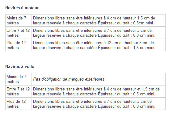

Immatriculation SR 04 Mar 2014 18:37 #545298
Cela dépend de la taille de ton SR !
Il y un tableau qui indique les dimensions de lettrage hauteur, espacement et taille du corps de la lettre ou du chiffre en fonction de la dimension du bateau il me semble je regarde si je retrouve !
Ce n'était pas loin !
Pour ceux qui aurait des doutes, le tableau est extrait de ce document.
