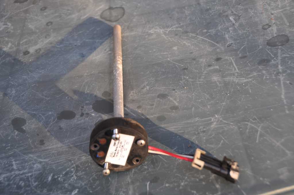

Je te remercie de t’intéresser à mes soucis, je parle bien de la jauge du réservoir à carburant, et non du compteur indicateur du tableau de bord. La jauge à une impédance en ohms qui varie comme tu l’a constaté sur la tienne en faisant glisser la bague sur le tube plongeur qui n’est qu’un vulgaire aimant. Ma jauge est en piteux état car elle a été bidouillée par l’ancien proprio
Mais le souci pour qu’elle travaille en concordance avec le compteur indicateur du tableau de bord, il faut que je la remplace par une de bonne impédance, un mécano bateau m’a dit que sur les MASTERCRAFT c’était un type US et que d’après lui ce serait de 10 à 180ohms, c’est pour cela que je demande confirmation.
Ma jauge je la joint en PJ
Encore Merci !
