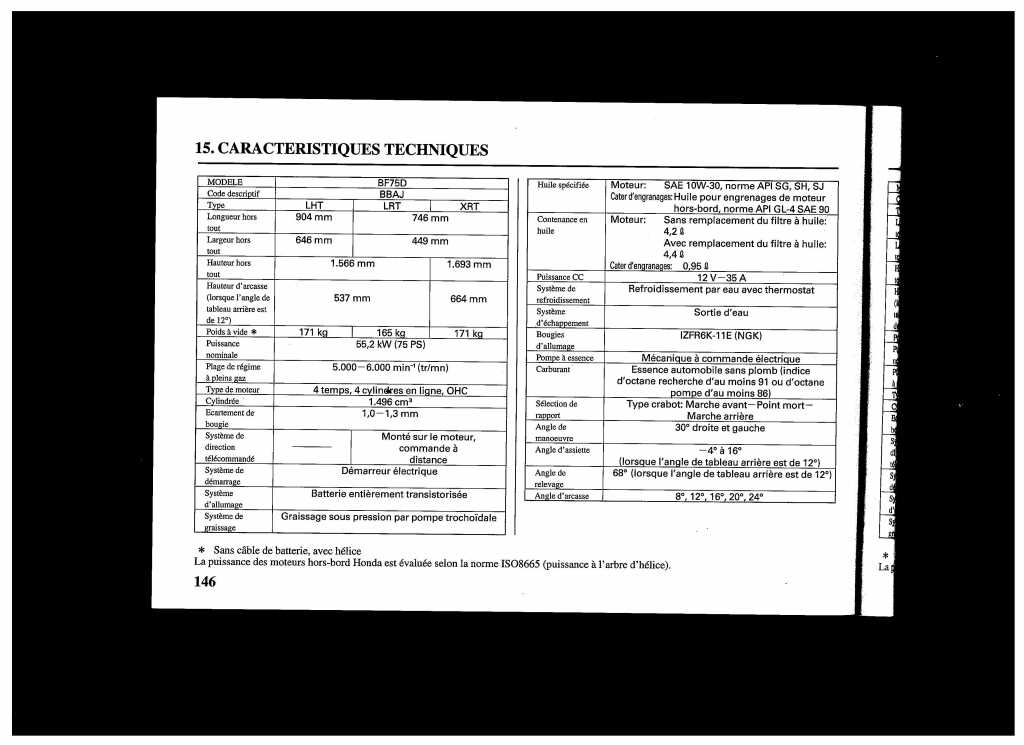

rapport du 75 cvx non vtc = 5 000 à 6000 tr/mm
le 90 vtc est de 5300 a 6300 trs/mm

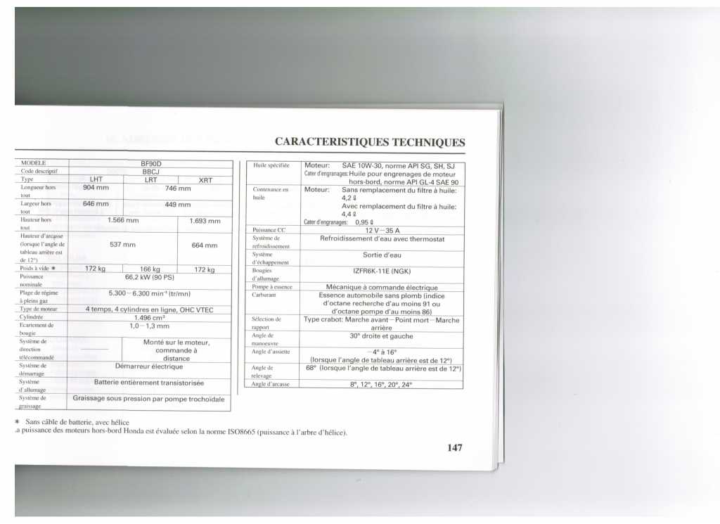

j ai le 90 vtec helice d origine en 13 1/4 x17
je te mets la doc que j ai dans mon carnet constructeur
mais tu as des gens beaucoup plus avertis que moi sur la technique.
