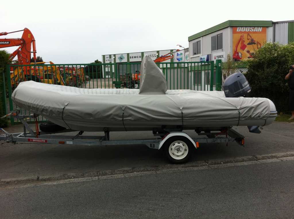

En ce qui concerne les tauds, la majorité du commerce sont dit "de stockage" pour un vrai tauds de route, il est presque impossible de trouver tout fait et adapter au modèle de bateau !!
Il est préférable bien que plus cher de s'adresser à un bon cellier qui fabriquera un taud sur mesure, avec des ancrages solide et bien positionnés
j'en avais fait faire un sur un 500 DB, et le cellier avait fait du bon boulot;, mais nous avions mal prévu la conception en forme de tente depuis l'étrave vers la console, il a finit par ce décollé, il fut repris et mis à plat sur les boudins , avec juste une hauteur au niveau de la console !
je suis en train d'étudier le prochain sur mon nouveau bateau il aura une forme de ce genre

Bache de Roulage 18 Jan 2014 17:44 #541809
Bonjour!
La bache meme faite sur mesure, pour rouler sera toujours une source de soucis..
Ragage, faseyage qui au fil des heures de route peuvent entraîner de l'usure voir déchirures ..
Et en plus les fumées d’échappement ont tendances a s'infiltrer sous la bache et y rester .. du coup salissures des boudins ...pas top!!
Donc je ne sais pas si c'est un bien pour un mal ces baches ...
A voir ...
Bache de Roulage 18 Jan 2014 19:46 #541817
Bonsoir
En ce qui me concerne, et depuis presque trente ans, cela sur trois bateaux (le dernier n'est pas encore équipé, j'ai un taud mais pas pour la route ) j'ai toujours eu des tauds de route et a part une fois je n'ai jamais eu de soucis, si il est bien tendu, et bien conçu, pas de frottement, protection du soleil, sur route comme au stationnement, les gaz d'échappement ne sont jamais montée dans le bateau ? je ne vois pas comment il le ferait ?
Au contraire, le taud protège le bateau de l'éventuelle pollution ambiante, sur la route ou en ville, pas plus que je ne passe des heures a enlevé les moustiques sur le pare-brise, l'étrave ou la console ou les projections divers possibles sur la route !
Je charge a l'occasion le bateau avec du matériel, et il est protège lui aussi a la fois du vent de la pluie, du soleil et des regards !!
Donc pour moi au contraire je ne conçoit pas de trajets et de plus s'ils sont long, sans taud ! .......
