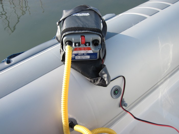

BST12 branché sur prise allume cigare de la console ...(j'ai viré les 2 pinces crocos et mit une prise allume-cigare, beaucoup plus pratique) ça chauffe un poil...mais je ne fais qu'un appoint, donc c'est OK :B:+)

quel gonfleur électrique utilisez-vous 06 Jan 2014 19:15 #540756
T'as presque vu juste Bod ;) je le pose dorénavant sur la banquette ::K+) après une première p'tite frayeur ::e-
