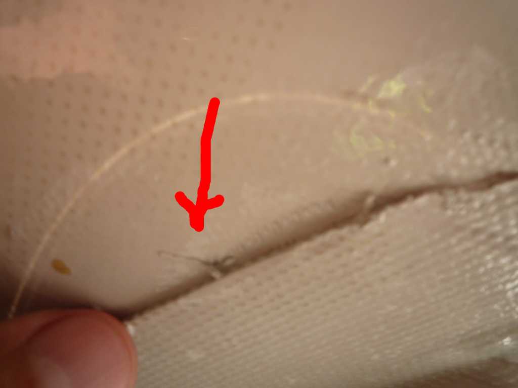

Hier on s'est fait une petite session bouée tractée-wakaboard pour nouvel an (et oui la Guadeloupe ça change du Pas de Calais...)
Mes boudins de zodiac etaient un tout petit peu degonflés.
Au moment de remonter le zozo sur sa remorque, je pense qu'un rouleau n'etait pas bien placé et j'ai entendu un "pan"
je pensais que le rouleau s'etait remis en place je regarde : rien
Ce matin je me leve et : Horreur le caisson avant est a plat !!!
je cherche je vois rien a part un minuscule accroc qui ressemble a un mini frottement . ça peut pas venir de la.

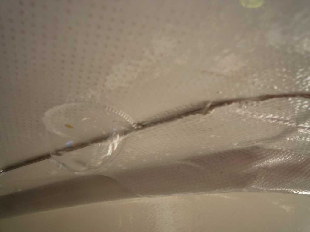

je gonfle je mets de l'eau savonneuse et ça vient bien de la !
le trou est minuscule : un petit millimetre a peine
quand je pose mon doigt dessus ça le bouche
je vous mets 3 photos

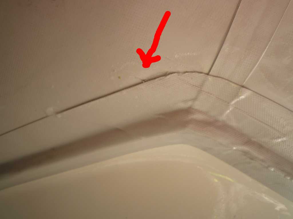

ça se situe a l'avant du bateau la ou les rouleaux viennent se poser
en zoom
avec l'eau savonneuse
je pense que ça peut se reprendre sans passer par un pro(enfin j'espere...) et j'attends vos conseils avises :technique conditions mode operatoire etc...
Merci d'avance

Si le trou est vraiment très petit tu peut essayé avec de la loctite !

Merci pour la réponse
La cyano acrylate de base?
je fais comment?
je pensais degonfler le boudin, en mettre "dans" le trou, laisser sécher, et en etaler un peu ( 1 cm2) sur la premiere reparation seche
Ma question : ça craint pas pour le pvc des boudins ?
sinon j'ai aussi de la colle dans un kit de reparation fourni avec le boat
Donc paq besoin de piecer , juste colmater le trou a la colle, c'est ça?

salut rugby man 62,
une goutte de loctite (super glue) après avoir dégraissé le boudin, ça marche bien si le trou est petit.
sinon une pièce de Pvc collée est c'est reparti.

Exact! Je dirai même (je l'ai fait et ça a marché) tu ramasses une seringue dans un coin où ça se came ( ::t- ::t- ::t- ::t- :sc)) :sc)) :sc)) :sc)) ) BON, je déconne; tu trouves ou achètes une seringue; tu mets de la colle du tube livré avec le bat; tu enfiles l'aiguille dans le "percé" et tu envoies une partie de la colle avec un mouvement tournant, tu retires lentement l'aiguille et tu étales encore sur l'extérieur autour du trou, et tu laisses sècher.
Il parait que de la colle plomberie pour tuyaux PVC fait aussi l'affaire: je n'ai pas essayé.
