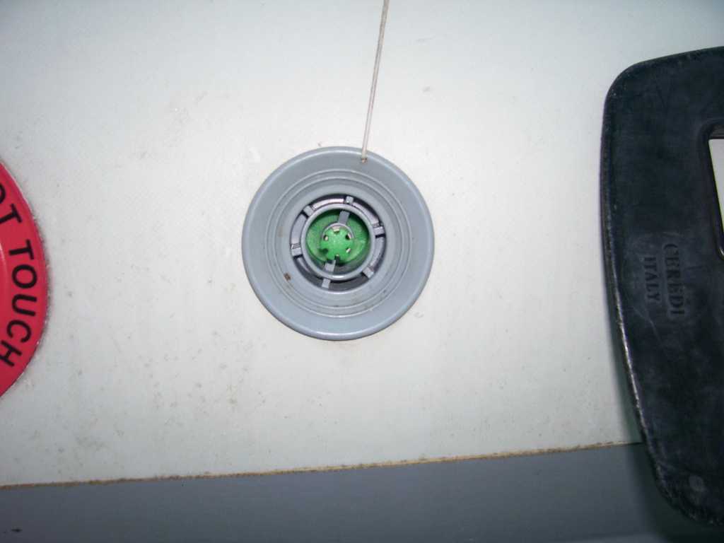

Ayant une légère perte au niveau d'une valve, je souhaiterai savoir comment elle se démonte, si ça se dévisse ou c'est coller.
Je voudrai pas faire de bétise.
Merci pour vos réponses

Thay, te valve ressemble à une Ceredi.
A quel niveau se situe la fuite ?
Si c'est entre la valve et le tissu du boudin, il suffit de resserrer, et pour ça il te faut une clé à 6 encoches qui s'emboite dans la valve.
C'est ainsi qu'est fait l'outil d'origine, et c'est assez facile à réaliser si on n'a pas 2 mains gauches.
Il faut dégonfler le boudin - et probablement le compartiment voisin - afin de pouvoir tenir l'écrou interne, et avec cet outil tu dévisses d'un ou 2 tours - pas plus surtout, sinon l'écrou va tomber dans le boudin !!!
Ensuite tu prends un petit pois de mastic silicone que tu fais rentrer entre valve et tissu avec un petit pinceau ou une lame, tu l'étales un peu et tu revisses sans trop serrer.
Si la fuite est dans le clapet, laisse fuir, ou procure-toi une valve neuve, car c'est irréparable

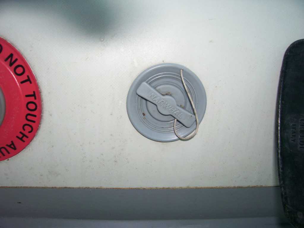

Tu n'as pas l'air de savoir d'où vient la fuite - d'après ta réponse ...!
Cherche avec le capuchon de la valve en place comme sur ta 2eme photo, tu mets un peu d'eau savonneuse sur la jonction valve-tissu, s'il y a une fuite tu le verras immédiatement.

C'est ce que j'ai déjà fait, eau savonneuse, mais rien de bien convainquant, c'est pour ça que je pense que je vais laisser comme ça!
Et je ne pense pas que ce soit le boudin vu la faible perte d'air.
Je suis aller naviguer hier avec, et depuis ça n'a pas bouger.
Peut-être juste une déperdition avec les températures, j'en sais trop rien.
Démontage valve narwhal 30 Déc 2013 19:19 #540044
Ca m'est arrivé recemment... Avec l'eau savonneuse je n'avais pas de fuite sur la valve, et quand j'ai gavé le clapet de mousse j'ai vu ZE micro fuite... C'etait un micro bout de teflon ( qui a du servir au collage/serrage de la valve) qui s'etait mis sur le joint.... Qui a provoqué un degonflement visible au bout de 4-5jours!
