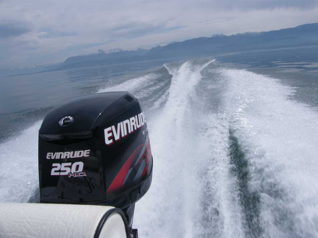

Désolé, pas de 200 HO mais un 250 HO depuis deux saisons ..
Que dire ????
Tout d'abord qu'avec les commandes électriques c'est un vrai bonheur :a{b)
Malgré le poids de mon "camping boat" ( Zar 73 Skydeckd limited") le démarrage est du genre "coup de pied au c*l" et à pleine vitesse ses presque 300cv réels le propulsent tout de même à plus de 46 nds ::K-)
A condition, bien sûr de n'avoir pas trop de monde sur la plage arrière . ::M-) ::M-)
Contrairement à ce que je pensais il ne fait pas trop de bruit, ni à l'arrêt ni en route où l'on peut entendre un feulement rauque du plus bel effet .
Sa conso moyenne horaire sur presque 120h s'établit à 24 litres avec des pointes à 96 l/h lorsque la poignée est à fond :^-C}
Avec un poids de presque 70 kg de moins que ses camarades d'autres marques il est, à mon avis, à conseiller pour les SR qui ont tendance à naviguer sur le c*l ::e- ::e-
Bref un superbe moteur dont la réputation n'est plus à faire ::r- ::r-
46,6 nds sur le Léman

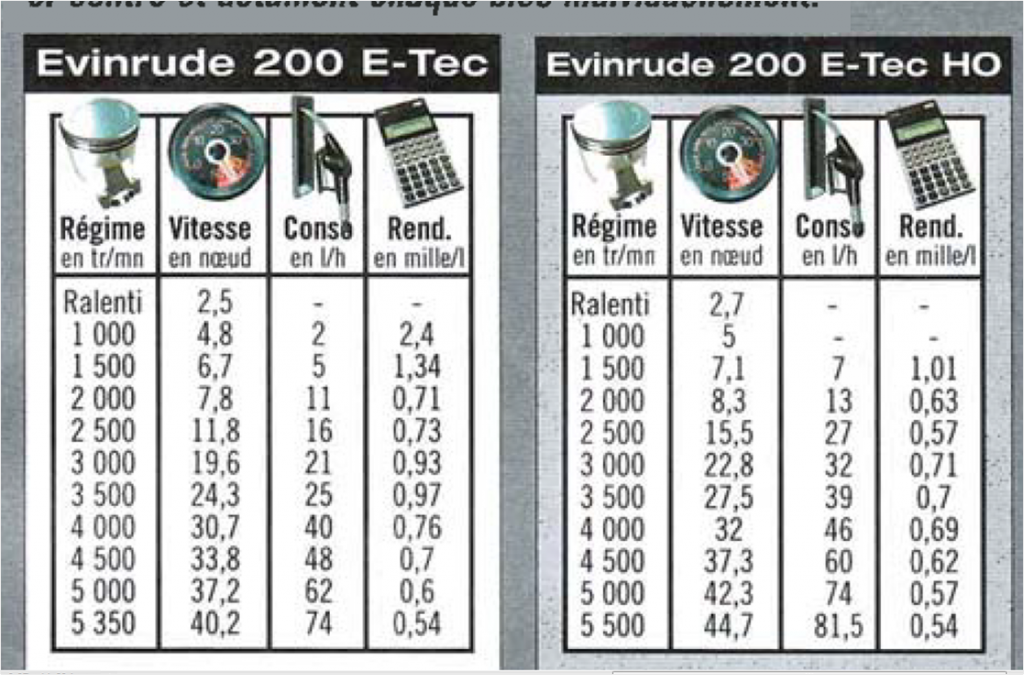

@sajeryan
Désolé, jai du mal interpréter ta phrase où tu disais consommer 20 l/hr en vitesse de croisière à 40 noeuds
@starflite
Qu'appelle-tu exactement un bon rendement parce que si je me réfère au tableau ci-dessous à 4500 t/min tu dois avaler 60 l/hr ce qui donne une conso de 0.9 miles/l: pas vraiment un record...
PS: les essais ont été réalisé avec un rigide de 1200 kg mais concluaient à une surconsommation de 15-20% par rapport à un 4T de même puissance (@ 35 noeuds)
avis sur moteur envirude 200 HO ETEC 20 Déc 2013 14:43 #539301
Désolations acceptées :cheer: :cheer: :cheer:
20 l/h c'est juste 1000 l pour 50 h de nav.
Pour ce qui est rendement, un relevé fait :
Belle mer = 0.85m/l à 42nd à une vitesse stabilisée.
