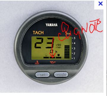

bjr a tous , voila j'ai eu une barre qui a clignotee pendant un moment au dessus de l indication huile sur tach de yamaha et le tempsd de pecher celui ci ne s'est plus afficher , merci pour vos reponses

C'est un 2t ou c'est le niveau d'huile du 4T...
Bon.. je ne connais pas ton moteur... peut être une mesure erronée "volatile..."
ça fait un UP pour les spécialistes...

merci c est un yam 4t 150cv merci
barre au dessus de l'indication huile sur tach yam 17 Déc 2013 21:26 #539117
bizarre c est le niveau d huile 2T. 3 barres au dessus du voyant d huile quand une clignote le niveau est trop bas (j ai la notice sous les yeux)

+1 avec Andygu ,
et au mini, y a memê un bip qui émet sur mon 90 2t

salut,
j'ai un F100 4T.
regarde, c'est juste au dessus de l'indicateur d'huile.
moi c'est un seul segment et c'est l'indication de pression d'huile.
dans ton cas c'est à trois niveau : bas / moitié / plein
tu as dû consommer de l'huile et il te prévient qu'il va falloir en ajouter... :rB:+)

salut
ton indicateur n'est pas regler en mode deux temps ?
car le manuel d'utilisateur ne montre pas les trois segment avec les petit rond ?
