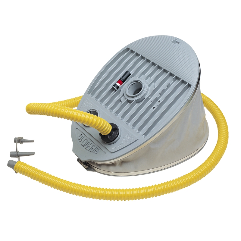

J'ai un bravo 8 avec mano mais quand j'arrive vers 200mb il devient très dur de pomper je doit me mettre a pieds joint ??
c'est normal ????
Peut être un problème mano
boudin 200 mb

tinez écrit: J'ai un bravo 8 avec mano mais quand j'arrive vers 200mb il devient très dur de pomper je doit me mettre a pieds joint ??
c'est normal ????
boudin 200 mb
quille 240 mb
Oui quand tu es a 0,2 bar c'est la pression normale de gonflage. Dur au pouce mou au genou.
c'est normal ????
boudin 200 mb
quille 240 mb
C'est tout a fait normal

Pour un tout gonflable Zodiac: flotteurs : 0, 240 et quille: 0,220. Oui! à la fin il faut danser! Norrrrmaaal!

Avec le bravo 10 ci plus haut, la sortie centrale est pour une pression plus élevée (.350bar) avec facilité
