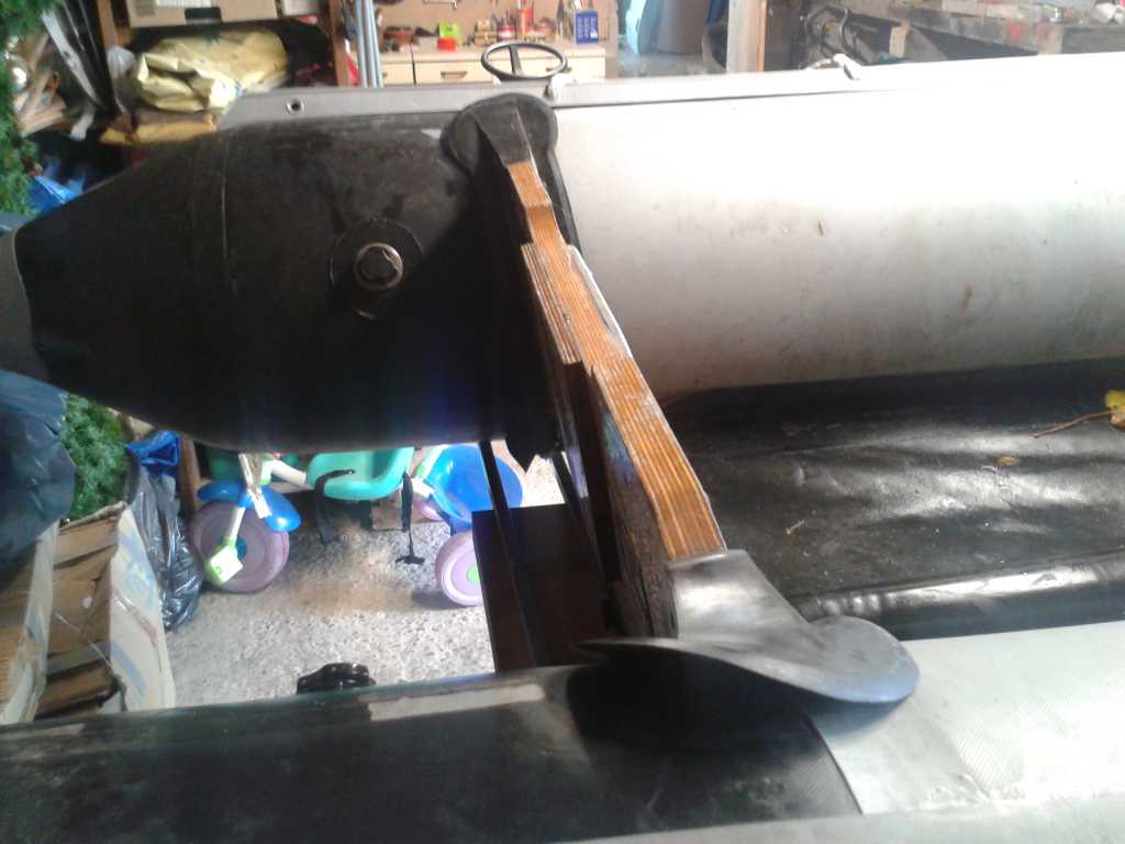

réparation Zodiac MK 1 de 1985 03 Oct 2013 11:05 #534873
un aperçu d'une des réparations à effectuer sur mon Mark 1.

Et voila la bête, dans son jus.
La quille avait un trou gros comme une balle de tennis, celle-ci est déjà réparée et tiens la pression depuis 5 jours.
Nous avons une petite perte d'air sur un des cônes, le fond qui est décollé au niveau du tablier support moteur, et le tablier décollé des 2 cotés (voir photo ci dessus.
A part ça, le reste est pas trop mal, beaucoup de nettoyage d'anciennes traces de colles, etc...
