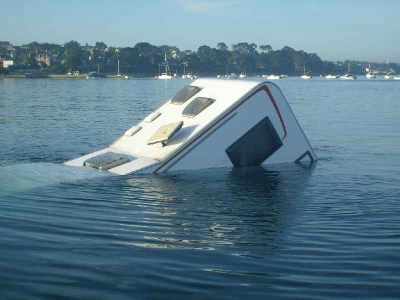

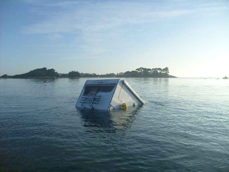

Regarde donc la version avec marées a forts coeff! :rB:+) :rB:+)
Photos de la page perso de BUZZ
Mise à l'eau avec un camping-car ??? 30 Sep 2013 09:57 #534662
Qu'est ce qui lui est arrivé ?
Il s'est garé sur la plage à marée basse ?
A+ Fred
Mise à l'eau avec un camping-car ??? 30 Sep 2013 11:21 #534665
  • bod76
  • Portrait de bod76
freddelmas écrit: Qu'est ce qui lui est arrivé ?
Ça doit être quelque chose de ce genre! :rB:+)
Mise à l'eau avec un camping-car ??? 30 Sep 2013 13:00 #534669
Je crois que c'est sur la route qui mene de Carantec a l'ile Callot ..
C'est pas le premier a se faire surprendre par la marée a cette endroit, y a un parking a marée basse .. on va se promener.. et oups "bin..il va beaucoup marcher moins bien maintenant"...
::e- ::e- ::r- ::r-
Mise à l'eau avec un camping-car ??? 30 Sep 2013 20:01 #534693
ulysse29 c'est bien cela. l'accès à l'ile se fait par une route submersible, lorsque la mer monte ça va très vite.
C 'était un camping-car de loc, l'histoire ne dit pas si il a récupéré sa caution. ::e-

C'est clair que cela va très très vite sur cette route submersible. J'y ai vu un jour un mec vouloir faire le malin avec un 4*4. Il a failli rester coincé au milieu et avec un peu de lucidité il a fait marche arrière et selon moi c'était préférable.
