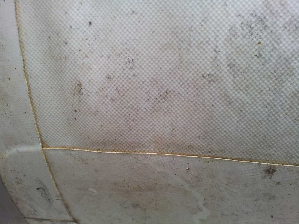

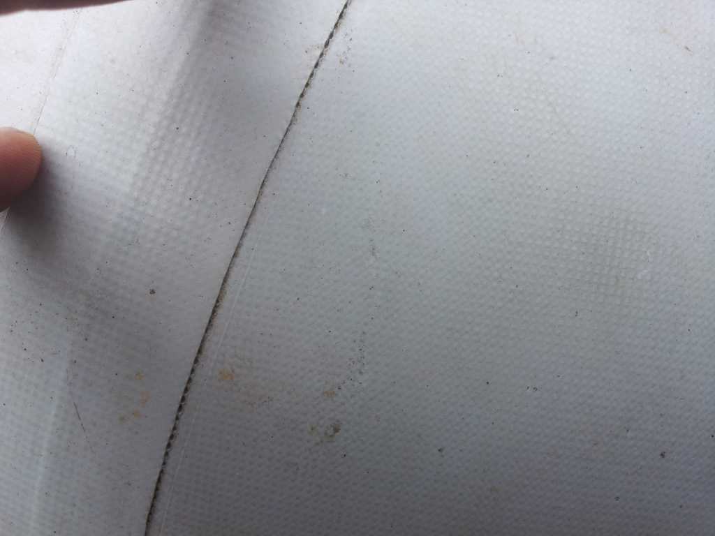

j essai de metre quelques photos
est ce que vous avez des infos sur ce sr car il n y a plus de plaque dessus et il faut que je trouve les infos pour en refaire une
c est un 4.30 quicksilver
merci a tous

Je confirme, PVC
