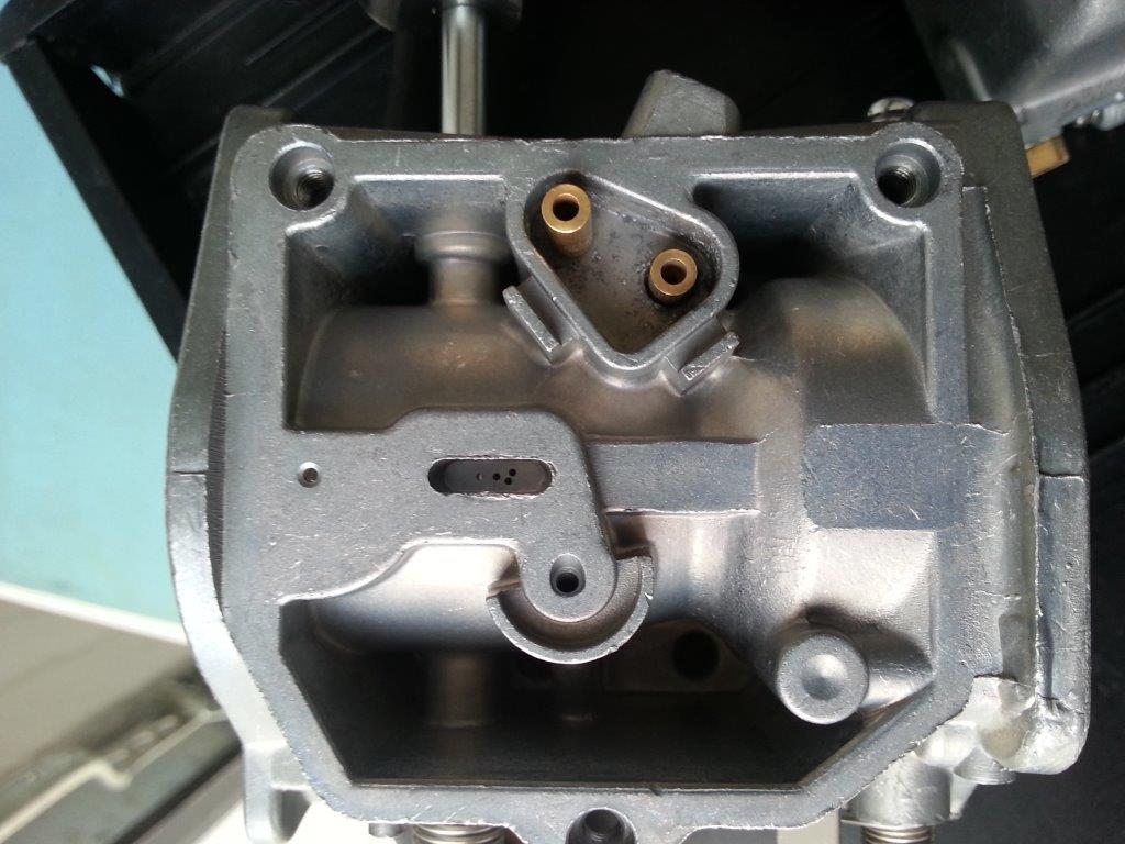

JCJCAT j'ai démonté ma rampe de carbu, comme je suis très curieux, j'ai bien sur démonté un carbu.
Pour être franc a quoi serre le kit que Tohatsu vende? le kit carbu, ou il y a tous les gicleurs le flotteur les joints etc... même les vis....
car j'ai regardé a la loupe est n'est rien vu de salle mise a part autour des joints supérieur et inférieur de la cuve, ou il y a comme de la gomme,pour info j'ai trempé ma rampe dans du white-spirit pour finir au diluant que tu parles dans une autre discutions.
Donc ma question est y a t'il vraiment besoin de tout changer? car sa s’use ou bien uniquement a nettoyer quand c'est salle ? dans se cas ont nettoie ?
Merci pour ta réponse

Avis des spécialistes des moteurs tohatsu 13 Sep 2013 12:45 #533590
Le kit avec tout ça ... ça ne sert à rien.
Éventuellement tu peux changer les joints de cuve - s'il y a de la pate c'est qu'ils ont déjà été démontés, ça se monte à sec - mais l'étanchéité totale à ce niveau est inutile puisqu'il y a une mise à l'air libre de la cuve en haut du carbu.

Avis des spécialistes des moteurs tohatsu 13 Sep 2013 14:36 #533600
En photos les carbus démontés et la machine a ultrason.
