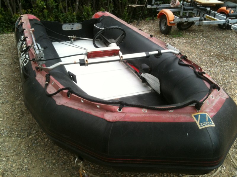

Je suis à la recherche de conseils sur un sujet qui se divise en 2 ou 3 parties. Cela concerne mon premier bateau qui est un vieux Mark II futura de 1986 que j'ai retapé (cf. ma page perso).
Je suis très content de mes réparation. Mon tableau est très solide. tout ça est nickel.
En revanche, le boudin ne tient pas la pression. Si je le laisse au mouillage, je dois le regonfler un peu tous les jours. En 36 heures il devient très mou...Est-ce que les micro-micros-fuites que j'ai repéré au niveau des cônes peuvent être seules responsables ou y a t-il un risque de porosité sur ce boudin qui était essentiellement utilisé en été et dormait à priori à couvert le restant de l'année ? le reste du boudin est intacte à part 2 petites rustines propres et qui ne fuient pas.
2)Je pose cette question qui peut sembler idiote car j'envisage de transformer le bateau en SR... Le boudin en vaut-il la peine ?(en réparant les cônes bien sûr).
Pour cette éventuelle transformation, faut-il acheter une vielle épave de rigide et en découper le Bas ? quelles autres solutions ?
(évidemment j'ai déja epluché le site ECN dans tous les sens !! :a{b) )
Merci de vos réponses/idées.
Bonne Nav.

Vouloir faire un pneu "neuf" avec un boudin de 4.20 (déclaré, mais moins si tu mesures) qui a 17 ans et perd comme le tien ne me semble pas une idée valable.
Pour le prix de la transformation, tu trouveras des pneus récents qui ne perdent pas.

En fait le boudin n'a pas 17 ans mais 27 ::K-)
j'aimais bien l'idée de faire la chose par moi même... Mais au vu de vos réponses, je vais commencer par m'occuper des cônes ::N-)

Réparer les cones ... c'est la partie la plus difficile à réaliser avec du tissu neuf, c'est par là que les boudins lachent en premier, et pas forcément longtemps après la fabrication.
Alors avec du tissu de 27 ans, je te dis pas !
Economise tes sous, laisse la colle chez le marchand, car tu n'arriveras qu'à dégrader l'état actuel de ton boudin, sauf si tu es hyper-doué avec le savoir pointu que ça nécessite.

Merci jcjcat. Est-ce que selon toi ça vaudrait le coup de recouvrir la partie arrière des cônes en collant du tissu (que j'ai en stock)pour arrêter la fuite ?
