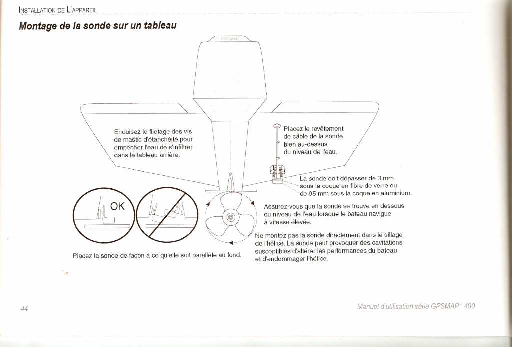

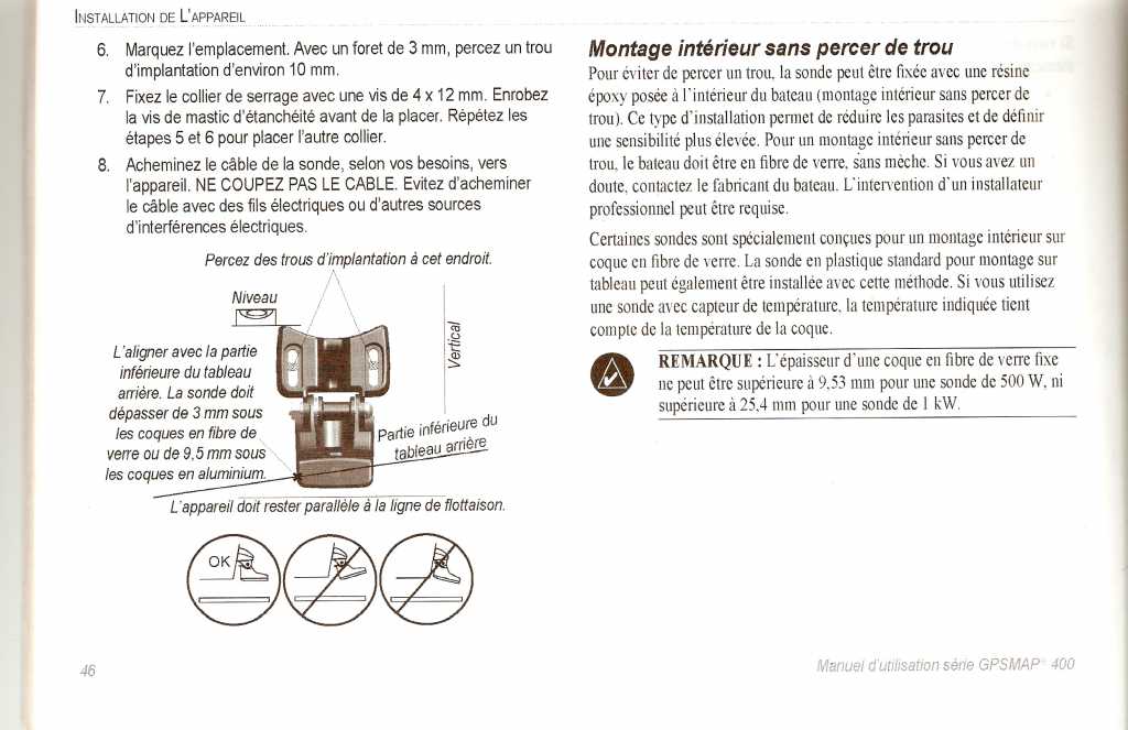

Salut !!
Je te mets un shéma de montage sonde au tableau ..là c'est du garmin mais ça vaut pour les autres aussi je pense..

Merci pour la doc
