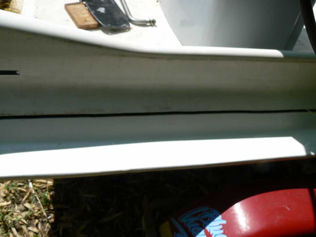

Je ne veux pas te faire peur mais cela ressemble a une fissure au niveau du rail.

Bonjour a tous, le flotteur à été changer selon les dires de l'ancien proprio en 2010,je possède ce pneu depuis 3mois, avant ca je possédait un zeppelin 18r de 1987 qui lui avait son flotteur d'origine coller j'ai jamais eu de souci de ce côté là :),je vais vérifier ça cette après midi ou demain je vous dirais ce qui en est, merci encore pour l'aide que vous m'apportez.
entrer d'eau sur pro II 5.30 17 Aoû 2013 13:50 #531388
Bonjour, voilà vérification faite les rails sont nickel sur toute la longueur, l'entrée d'eau doit ce faire par l'arrière, j'ai remarqué un genre joint en mousse qui ne doit plus être trop étanche, ou puis je me procurer ce joint?merci encore

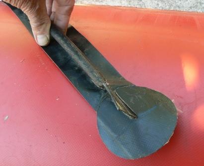

Je suis en train de donner un coup de main à un copain, le boudin de son 470 s'est décollé du rail sur plus de 1 mètre de chaque coté à l'arrière.
Le rail en forme de T est constitué d'une bande de tissu qui entoure un cordage, puis est cousu à ras de celui-ci.
Ensuite une partie libre de 15 à 20mm permet de faire coulisser le rail dans la gorge de la carène.
La partie qui rentre dans la gorge de la carène est collée au boudin, et vu la petitesse de la surface de collage, je ne suis pas étonné que la fiabilité du système soit limitée ou aléatoire !
Précisément, si on met la partie à coller du rail parfaitement à plat, on arrive à une surface de collage de 2x3cm, mais en réalité c'est plutôt 2x2.5 car le rail est mal collé - ou se décolle en raison de la traction - au boudin en son centre.
Mon opinion, que je partage avec moi-même, est que la sécurité voudrait que ce collage soit assuré par une bande longitudinale supplémentaire de recouvrement de 5cm minimum sur toute la longueur, au moins sur la partie qui est la plus basse, sinon sur les 2 lèvres.
A pression modérée, le boudin est en contact avec les arêtes de la carène, ce qui empêche les entrées d'eau (en haut et en bas sur la photo) et le rail est sous tension.
Mais plus on gonfle, plus le boudin tend à être cylindrique, et la pression interne tire de plus en plus fort sur le collage ...
Si le gonflage est insuffisant (?) la vitesse va faire entrer l'eau entre carène et boudin, et arracher le collage.
La fiabilité de système ne tient donc qu'à la qualité d'un collage à la colle, pas à un thermo-bandage ... sur celui de mon copain, après dépose du boudin on a constaté que c'était décollé à l'avant et un peu partout, et que ça avait déjà été réparé.
Alors élimination totale de la colle à la lime - une grosse lime à aluminium, c'est ce qui va le mieux, surtout pas une ponceuse car elle fond la colle qui devient encore plus difficile à éliminer.
Pas loin de 8 heures de boulot ...
A coté de ça, le collage sera une partie de plaisir !
