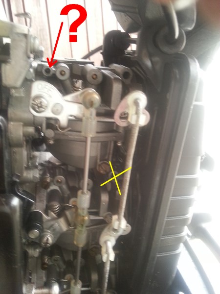

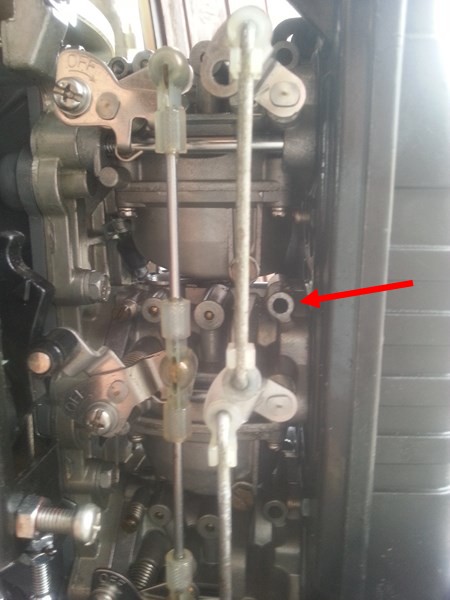

j'ai fait l'acquisition d'un haut moteur de modèle décrit dans le titre du sujet, quasiment neuf mais j'ai un problème lorsque je tente de le démarrer, j'ai un jet d'essence assez puissant qui sort par un orifice situé sur le haut d'un des carbus, celui du milieu; je ne comprends pas d'où cela peut venir ou alors il manque quelque chose
j'ai regardé sur l'ancien 30 cv que je possède depuis un moment déjà (son frère jumeau à la différence de couleur près :) ) et je vois exactement la même configuration que le nouveau et pourtant celui là n'a jamais fuit
je vous mets une photo avec la flèche rouge où ça fuit
merci si vous avez une explication

en regardant de plus près, ce n'était juste qu'une petite vis :angry: qui s'était fait la malle (vis de richesse quand même!)
donc normalement problème résolu
