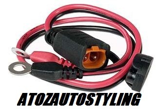

Yess Mad ! ::K+)
Même que sur le mien, j'ai changé la batterie d'origine 7Ah par une 9Ah de même gabarit, résultat près de 30% d'autonomie en plus !
je dégonfle a coller un Lomac 790 et le regonfle entièrement sans aucun problème !
j'y ai mis une prise rapide ctek qui sort sur le coté, comme cela je recharge la batterie en mode moto 12v (0.8A max)en la préservant au mieux ! :^dB}

c'est fourni avec un adaptateur secteur 12 volt (500mA sans arrêt auto, juste un témoin de bonne charge) et un cordon allume cigare ...
Seul inconvénient, l'appareil doit être chargé, le fonctionnement direct pas le câble allume cirage est impossible.
Sauf a modifier comme je l'ai fait en insérant un connecteur directement sur la batterie , ce qui permet, en cas de besoin, de brancher directement en mode "recond" ou auto pour une charge très rapide (genre 5 minutes branché, et fonctionnement quasi continue ensuite)
