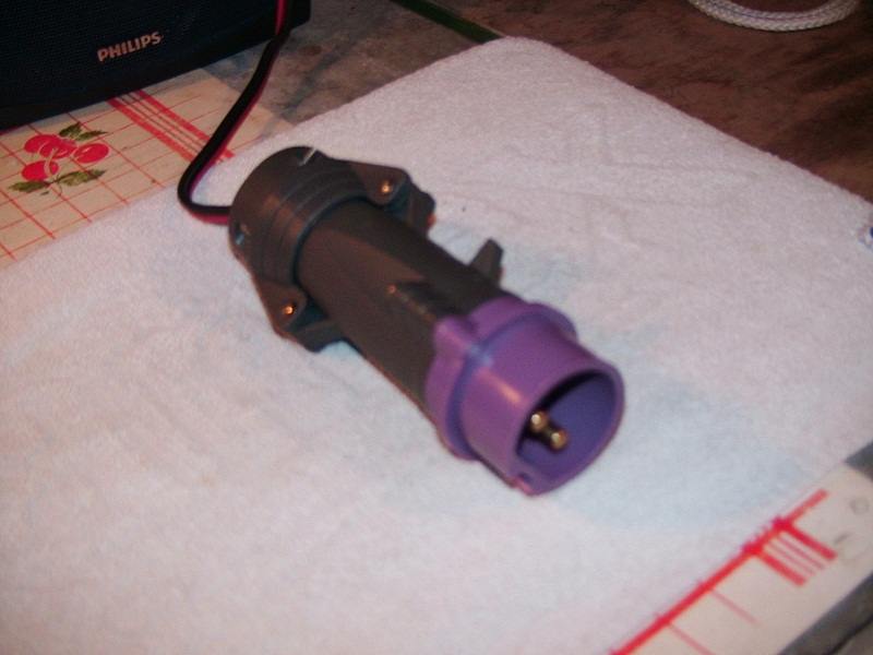

Sahha Kais: conso 15 amp signifie qu'il faut une prise qui "encaisse" les 15 Amp, montée au bout d'un câblage également prévu pour; toutefois, si tu branches l'appareil avec SES câbles direct sur une batterie, pas de problème.
Si ça peut te servir, voici ce que j'ai monté sur mon bateau: ça peut aussi s'installer dans une malle de voiture, en calculant le calibre des câbles adhéquat.
Ces prises sont baptisées dans le catalogue LEGRAND: <basse tension bâtiment>
et merci à Wené de me les avoir faites connaître!
