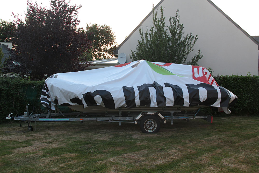

J'ai acheté d'occasion un Valiant 570 qui malgré ses presque 10ans a des boudins en très bon état... et je souhaiterai qu'ils restent ainsi! ::A-)
Habitant pas loin de l'eau, je vais conserver le bateau dans le jardin une partie du temps pour l'avoir "sous le coude". Je lui ai confectionné un taud sur la base d'une bâche de récup en PVC afin de le protéger du soleil ( :a{b) trop beau!), ma question est simple, faut-il couvrir le moteur?
Idem en hiver sous un abri, je laisserai la bâche pour la poussière, faut-il couvrir le moteur?
Merci pour vos avis éclairés! :i:+)

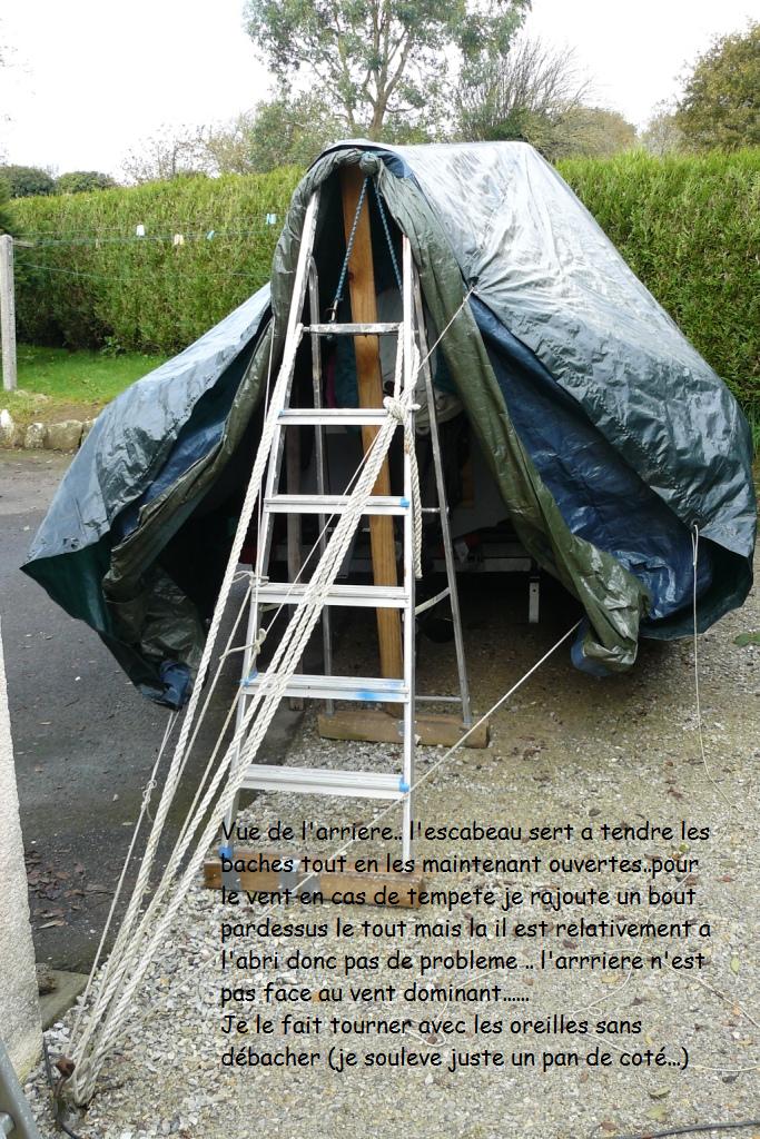

Pas élégant mais éfficace.....(3 baches superposées...)
Taud et bateau au fond du jardin 18 Juil 2013 19:38 #529693
ch_kevin écrit: Je pense avoir bien saisi l'essence de vos messages, couvrir le moteur s'est bien pour le garder à l'abri des intempéries, mais il faut le laisser respirer et surtout éviter la condensation. Ca tient la route.
En fait ce qu'il me faudrait c'est une roll-bar pour tendre la bâche au dessus :P
Je vais attendre de trouver une occas, je dois déjà investir sur un sondeur/gps, mon banquier et moi on est plus amis... ::X-
Un viel escabeau en alu fait l'affaire... ::e-
