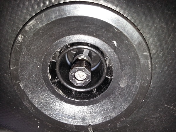

en attendant j'ai réussi non sans mal a sortir la valve... j'ai du attaquer l’extérieur de la
valve a la scie cloche pour enlever la couronne...
la valve mesure 63mm a l'exterieur et le trou fait 38mm ca m'as l'air d'etre une valve universelle genre: www.bestmarine.fr/product.php?id_product=342
A votre avis ca irais?
Voila ma valve
merci
Olivier
Help: valve cassée 14 Juil 2013 12:38 #529422
encure une photo de l'une de mes valves

voila nouvelle valve reçue et montée... plus de fuite.
Par contre bizarrement si je prend l'ancienne valve et que j'essaye de la visser dans la partie femelle de la nouvelle ça bloque au bout de 2 tours. Par contre la nouvelle valve dans la partie femelle de l'anciene valve (qui est actuellement dans le boudin) passe et sers bien... J'espere que je ne viens pas de faire un truc dangeureux, je ne voudrais pas que la valve saute en navigation.
A votre avis y'a t'il un risque?
merci

J'ai toujours la meme fuite. Elle se situe entre la valve et le pvc a coté de la cordelette de la valve. Y a t'il un moyen d'etancheifier? (Graisse ou autre?)
Merc8
Help: valve cassée 20 Juil 2013 10:32 #529776
Mastic silicone.
Tu desserres la valve, tu mets un peu de mastic entre la partie extérieure et le tissu, et tu serres modérément - et tu laisses durcir 1 ou 2 heures avant de remettre en pression
