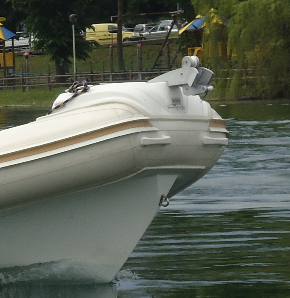

Comment faut-il correctement maintenir l'ancre à poste avec un davier basculant et sans guindeau électrique ?
Davier basculant 11 Juil 2013 12:05 #529212
  • Portrait de f3d73
  • Messages : 11402
  • Remerciements reçus 1112
Entre les 2 rouleaux !! :B:+)

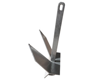

Avec ce type d'ancre tu la laisse au fond du coffre elle risque de taper sur l'avant

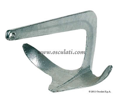

Deja c'est une ancre à roches ce ne vaut pas grand chose dans le sable (change ton ancre et prend une bonne Charue type
ou encore mieux

Un oeil (a l'intérieur du coffre avant )vissé sur un des 2 boulons de ton anneau d'étrave
Un Cable avec mousqueton ou une main de fer (avec la bonne distance de cable ou du bout ) feront l'affaire mais j'ai des doutes !!!! cela va bouger pas mal et risque (vu ton ancre ) d'endommagé ton G-coat
Tu peux éventuellement mettre entre l'oeil et le câble un ridoir
qui te permettra de tendre le dît cable (pour moi c'est la meilleur solution ) sinon bing bang le Gel-coat
