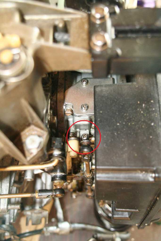

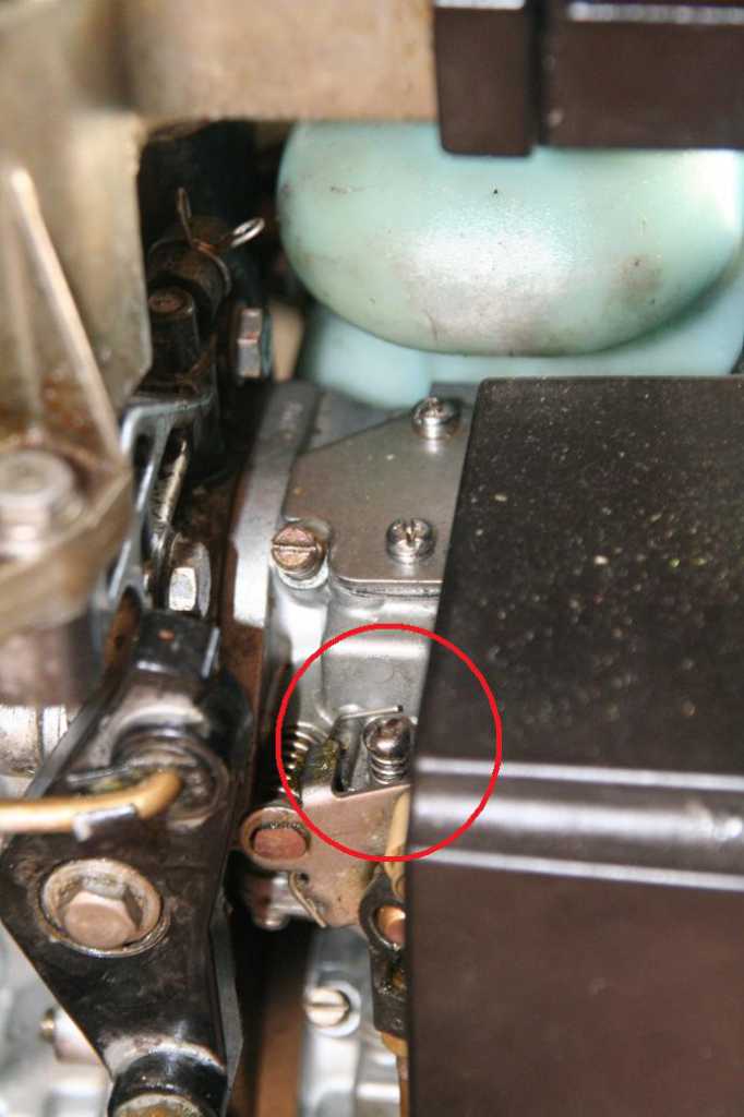

reglage ralenti tohatsu 50cv 2t 07 Juil 2013 12:44 #528857
Bonjour olivier,
Si ton circuit d'arrivée d'essence a été réparé, il n'est pas trop étonnant que ton ralenti est pu changer.
La vis de ralenti est sur le carburateur du haut au niveau de la buté de la tringle de synchro des carburateurs derrière la boite a air.
Ci-dessous des photos de la vis (vus de dessus).
"Futura Sport + 50 Tohatsu"
Les utilisateur(s) suivant ont remercié: olivier59
