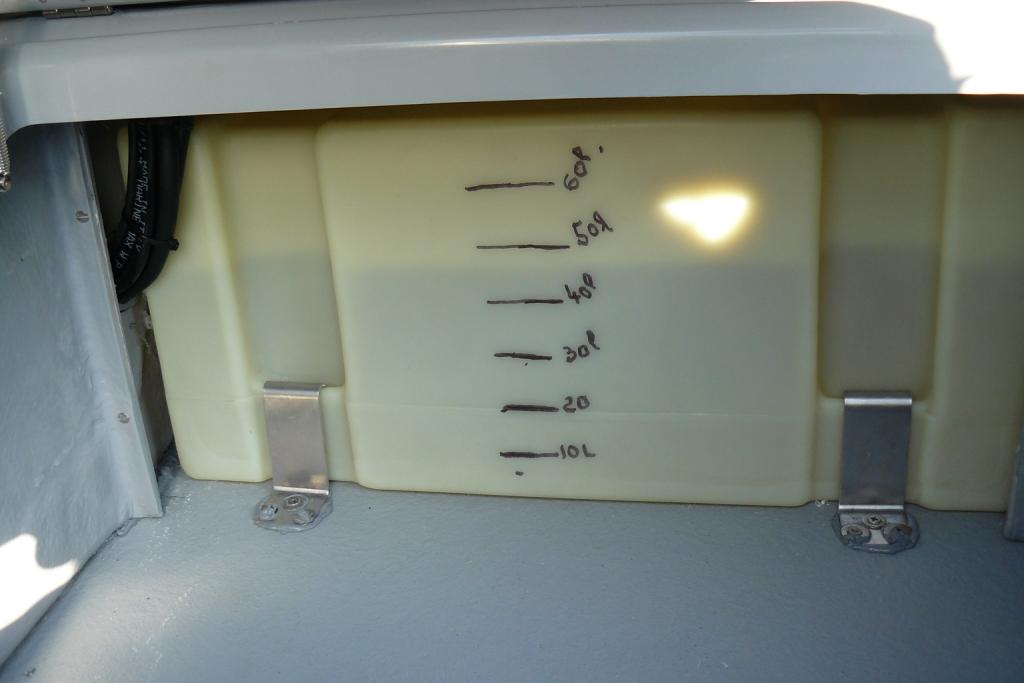

pas mal le coup de noter sur le reservoir mais le miens est en biais (penché) donc quand je vois le niveau baisser c'est trop tard j'ai presque plus rien.
je ne vois pas pourquoi même si il est en biais tu ne peux pas faire des repères ????
Il est inversée ton biais ??? tu a la partie la plus mince de ton coté ???
10 litres à plat ou en biais c'est toujours 10 litres !!!

Pour confirmer F3D73, il suffit d'aller a sec avec ton réservoir, puis tu remplis a la pompe par tranche de 5 ou 10 litre et tu fais les traits sur le reservoir :^dB}
