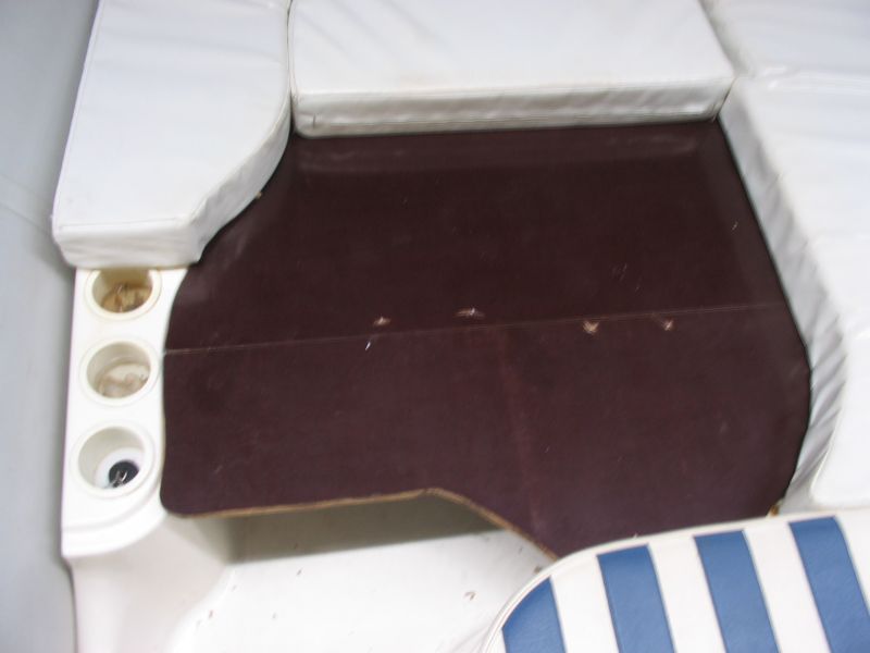

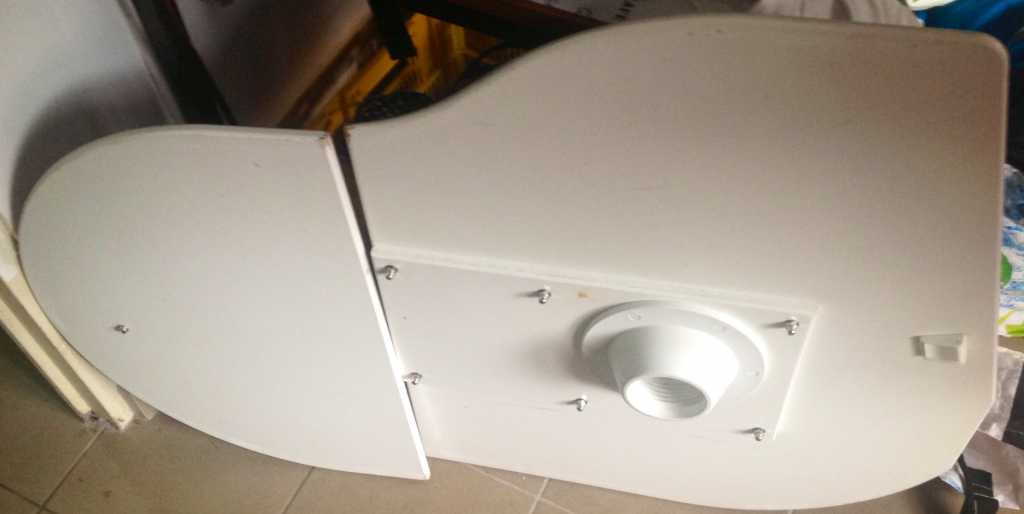

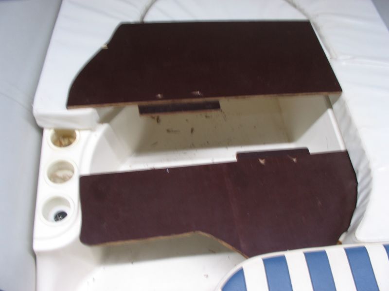

bain de soleil avant Medline 1 24 Jui 2013 21:14 #528054
Bonsoir Medline 76,
Le bain de soleil est bien en 2 parties, la plus grande sert de table de pic Nic.
Découpe très particulière ....
Amicalement .
Les utilisateur(s) suivant ont remercié: medline 76
bain de soleil avant Medline 1 24 Jui 2013 22:12 #528062
Bonsoir Eric
Merci pour cette photo qui va me permettre de réaliser notre bain soleil et surtout notre couchage pour nous reposer de nos navs :^dB}
Eh oui nous partons en corse en juillet et j'avais envie de passer 2 ou 3 nuits dans des 'tites criques
Merci encore à vous tous et peut-ètre à bientôt sur l'eau
Philippe
:sc))
bain de soleil avant Medline 1 25 Jui 2013 08:44 #528078
tu as aussi cette solution,
Patrick
Adhèrent ANPM
www.anpm.fr
bain de soleil avant Medline 1 25 Jui 2013 14:16 #528107
C'est une bonne idée de réaliser ça en trois parties ::K+) , ça se range surement beaucoup plus facilement dans la soute arrière que la grande partie d'origine plutôt encombrante (qui est prévue pour faire table).
bain de soleil avant Medline 1 25 Jui 2013 19:26 #528138
super Patrick
effectivement comme le dit Eric en trois partie ce sera plus facile à ranger dans le coffre arrière ;-)
Je verrais par la suite pour faire éventuellement avec les deux parties.
Merci encore et bonne mer à tous
@+ Philippe
:sc))
