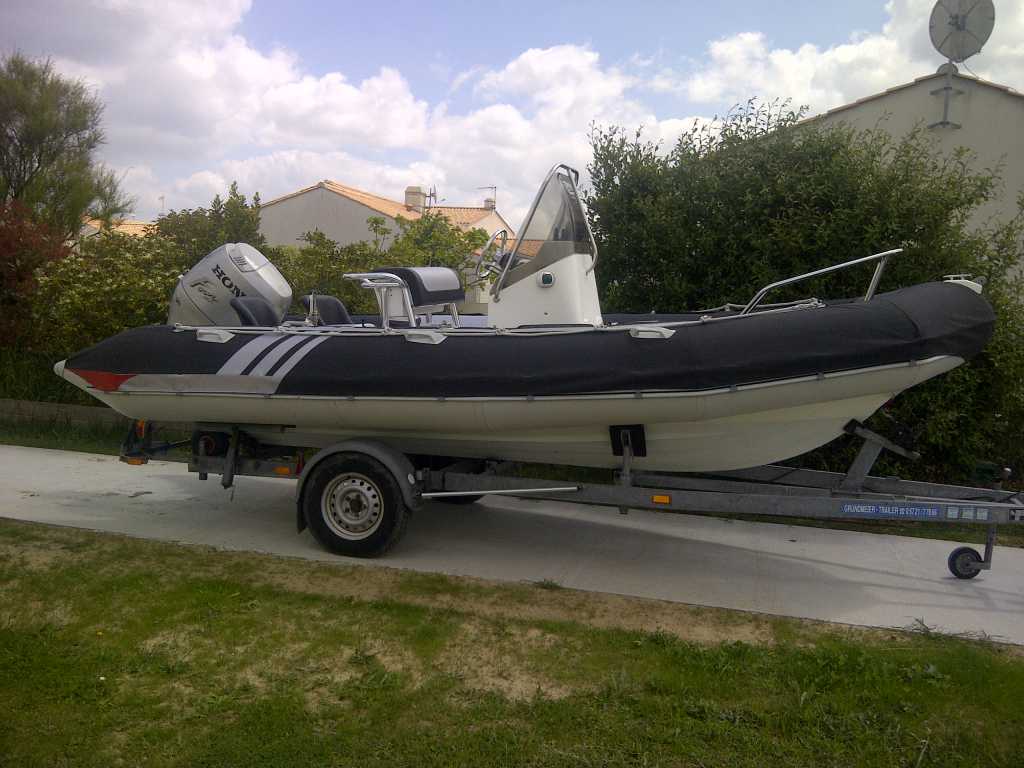

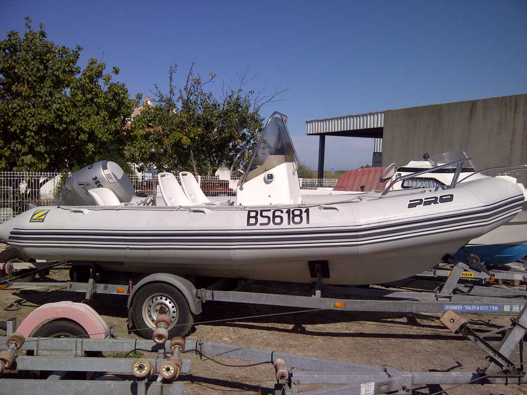

D'autre part, comme le bateau est quelque peu âgé, j'ai entrepris de le rajeunir un peu... Ci après quelques photos avant/après pour vous faire les présentations.
AVANT :
APRES :

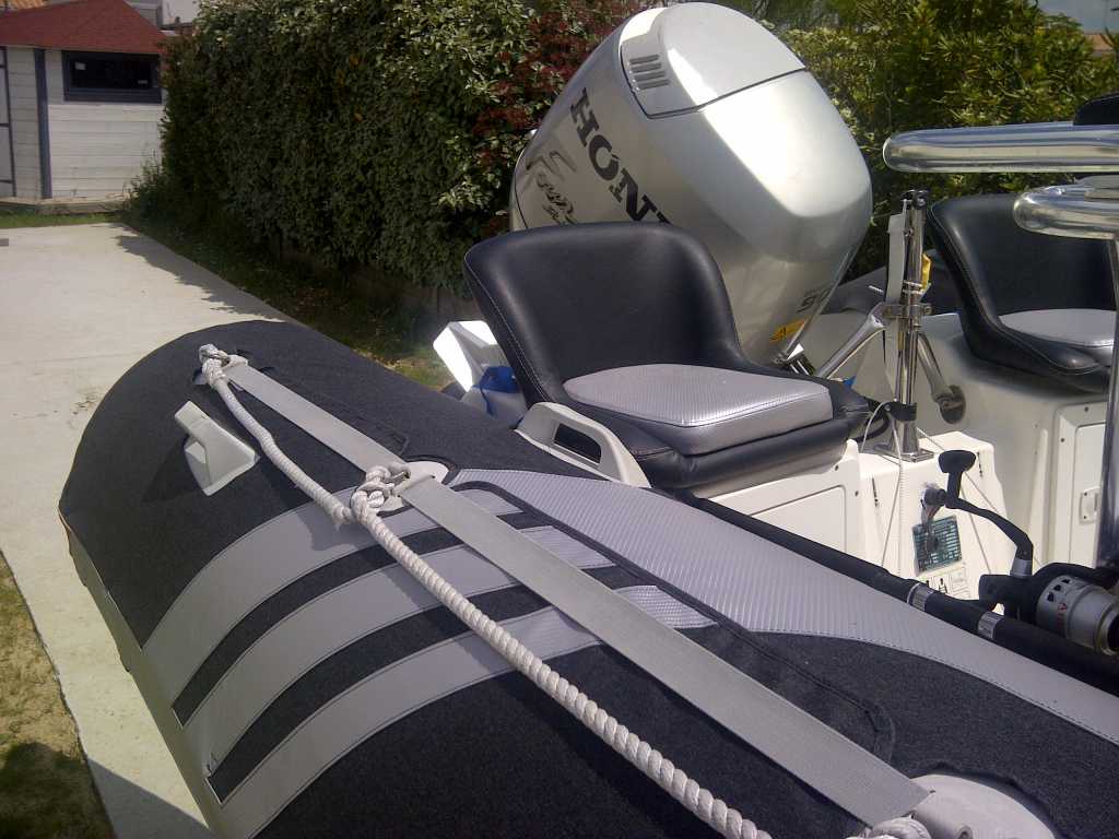

Remplacement des sièges par un leaning post, remplacement des 2 sièges arrières, houssage intégral des flotteurs pour la protection et l'aspect. (je crains moins les hameçons)

Superbe ta personnalisation vraiment du beau boulot :a{b) :a{b) :a{b) :a{b)

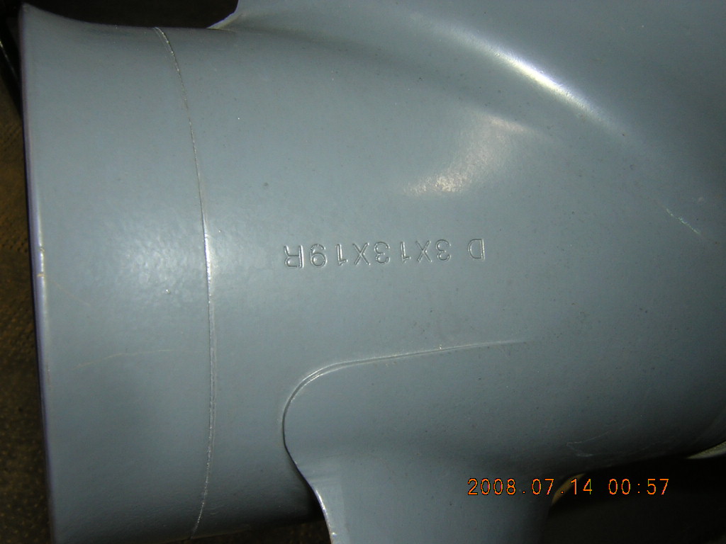

J'ai commencé à regarder l'hélice (14x11). Elle a du être légèrement abimée et a reçu un léger coup de ponceuse sur les bords (c'est assez visible). J'y observe des traces de cavitation assez évidente.
Est-ce suffisant pour expliquer le déficit de vitesse ? (photo ci-après)

Hélice de 11" ... c'est une hélice de traction faite pour un remorqueur, commence par mettre une 15 ou 17, ça sera plus normal

14 x11 n'importe quoi
tu devrais être dans du 13 et des poussières par 15 /17 Voir 19 quoi que ne connaissant pas le 90 Honda c'est peut être trop long 19
De plus vu l'état de ton hélice ( rien de catastrophique mais bon !!!) tu la change et tu la gardes en secours et tu mets la bonne hélice
