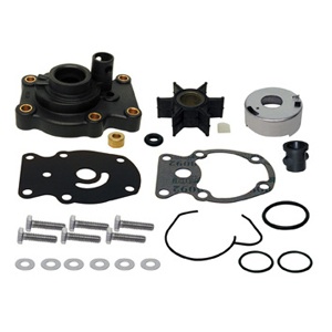

je suis entrain de changer la turbine
après avoir ouvert et constaté que les joints et la turbine étaient très fatigués, j'achète un kit complet
il arrive nickel mais là après avoir nettoyer au mieux les traces de pate à joints et autre je m'aperçois que j'ai deux joint "torique" les guillemets parce que je suis pas sur du terme
précis bref ds la pochette classique il y a deux joints circulaire de même diamètre un qui va sur le collecteur (tube) qui monte au moteur et le second????
à pas trouvé et je trouve rien pour me dépanner si qqles peut me renseigner je l'en remercie...
enfin sur un éclaté d'un evinrude plus puissant je vois ce type de joint entre la plaque de renforcement et la turbine en positionnent le mien de la même façon je trouve qu'il ne prends pas ça place alors?
au démontage il n'y en avait pas mais vue l'état de la turbine et l'abondance de pate mastic ou je ne sais quoi il y avait du grossier bricolage ...
merci d'avance
cordialement
P.S: je ne parle pas du joint qui va sous la cage de la turbine et qui est lui d'un diamètre supérieur

Le tube raccord en entre le fut et la pompe à eau comporte 2 joints toriques, un haut et l'autre en bas.
changement turbine sur un 35ch evinrude de 1984 05 Jui 2013 10:50 #526702
Merci beaucoup my.pneuboat.com/components/com_kunena/te.../emoticons/smile.png donc le premier ds la gorge et le second au fond sur l'épaulement(qui fait ps tout le tour du tube)
